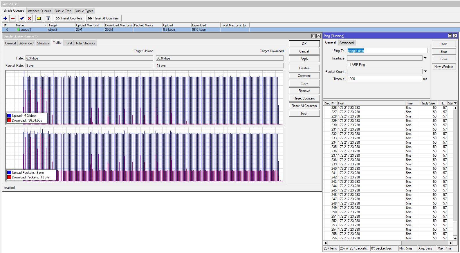

Je tam chybovost jako prase, proto to tolik lítá. Google drive je schopný pobrat stovky Mb/s prakticky bez kolísání. Reklamuj u TM, tohle je špatně i pokud to zahazuje shaper kvůli omezení rychlosti.
Edit: takhle vypadá upload 848MB souboru na Gdrive při omezení na 25Mb/s na up
Zkus třeba i ulozto apod pro jistotu, ale jistě bude něco ještě špatně. Útlum je ještě v pořádku.
