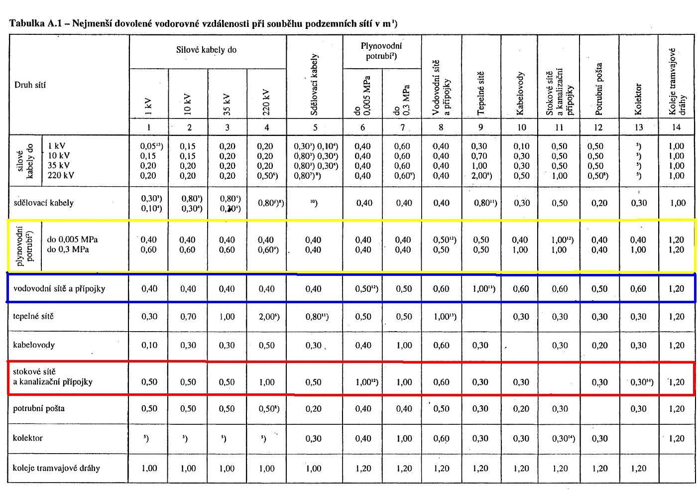

Souběh NN a optiky lze s velmi malým rozestupem. Co jsem řešil, tak stačilo vzít nejlevnější obrubáky, hodit je mezi kopoflexy NN/optiky a bylo hotovo. Nepamatuji si přesná čísla, ale použití "betonového oddělovače" citelně zmenšilo požadovanou mezeru, snad až na 10-20cm (nutné ověřit - opravdu si to přesně nepamatuju).
Laibir
Příspěvky: 369
Tab A1 - vodorovne krizeni siti.JPG (242.57 KiB) Zobrazeno 9902 x

Na zákony a normy Vám přesný odkazy nepošlu, ale jak jsem je pochopil já.
Prostorová norma je opravdu dělaná na metalické kabely, momentálně se jimi musí řídit i optika. Jsou snahy to změnit, ale zatím v nedohlednu.
Zákon o usnadnění výstavby mluví o povinnosti oslovit ISP ohledně příložení optiky. Je to ve chvíli kdy se ISP vyjadřuje k projektu. To znamená, že už nějaký projekt v dané lokalitě má.
Pokud je realizace 2020, tak není problém projekt připravit, tak aby přesně kopíroval projekt chodníků.

helapc píše:Na zákony a normy Vám přesný odkazy nepošlu
Už není potřeba. Příloha od Laibira mi prozatím stačí a zákon 194/2017 od Insidera si teď jdu nastudovat.

Prostorove usporadani resi norma CSN 73 7505 (urcuje pouze minimalni vzdalenosti pro zajisteni mechanicke ochrany), vyhodnoceni rusivych vlivu a stanoveni minmalni vzdalenosti pri soubehu resi norma CSN 33 2160
