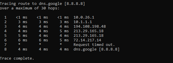

Hoď jsem ten tracert https://www.youtube.com/watch?v=uWriSurYbcM Udělej třeba 3... google DNS "tracert 8.8.8.8" , pak třeba dropbox a ten basecamp ať víme kudy to jde.

Tady jsou.
- googledisk.PNG (8.38 KiB) Zobrazeno 10665 x
- dropbox.PNG (14.83 KiB) Zobrazeno 10665 x
- basecamp.PNG (12.16 KiB) Zobrazeno 10665 x

Njn tak tím je to jasné a nemáš šanci to vyřešit. Prostě omezení v peeringu s ostatními a dlouhé cesty. I když u toho Basecampu se to dá pochopit, když to jde až někam za moře. Holt máš smůlu.
