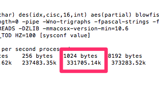

Jako referenční číslo se vesměs bere počet 1024 bytes hash/sec, viz přdposlední hodnota na posledním řádku:

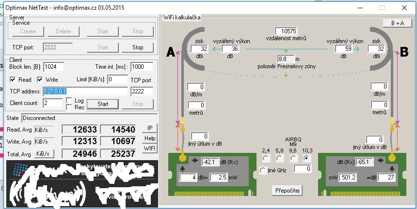

Já jsem si přilepil jednoduchý měřič CPU k wifi kalkulačce a tak mám všechno potřebné v jedné aplikaci s výhodou okamžitého startu a nepotřeby internetového připojení online, což vadí především při práci v terénu a nastavování spoje.
Měřič je jednoduchý, "bezinstalační", má stále stejný algoritmus, takže můžu srovnávat výsledky mnoho let pozadu. To rozhodně neplatí u většiny profi měřičů, které algoritmus mění snad s každou verzí. Část této varianty Windows XP - 10 lze přenést do routerů a wifinek, takže lze měřit i přenosy z NB do zařízení Linux. ( To ale s nástupem ROS a BW testu ztratilo smysl ).
