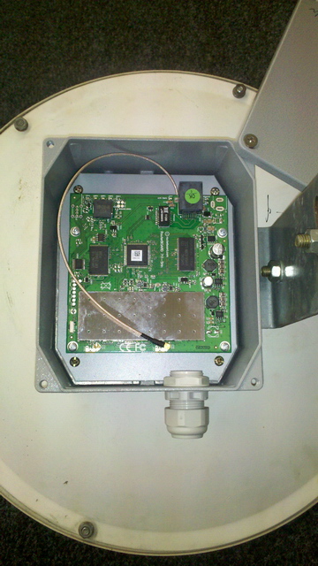

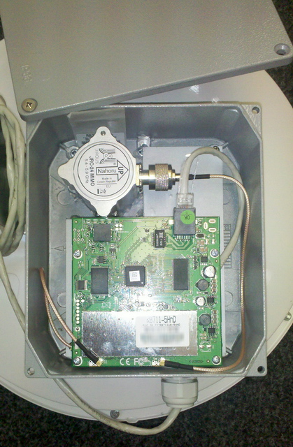

midnight_man píše:Čo sa týka tých Scame boxov. Kto bude na firme prerábať 10ks scame boxov, ktorých rozmery povedzme si pravdu tiež nie sú totalne idealne. Treba to vŕtať, píliť...no hruza des.
A tak to já se zase rád vyhraju. Prototypy a kusovky si piluju a vyřezávám ručně lupenkovkou, ale teď mám v plánu nakoupit boxy a ty osvědčené varianty si nechat vypálit lejzrem do zásoby.
Můžu pohledat fotky v mobilu, jak vypadá třeba ten 03 scame za JRC24EX MIMO, nebo 02 za klasickou JRC24.

K JRC parabolám jsem prvně chtěl taky dávat Groova, ale nelíbila se mi právě ta představa, že tam budu muset dát úhlovku a zase vulkanizovat.
Navíc mám rád kompaktní, blbuvzdorné řešení. Na jednopolarizační parabole mi do krabičky mi vleze konektor antény i rb711 krásně, myslím že za tu drbačku to stojí za to.
