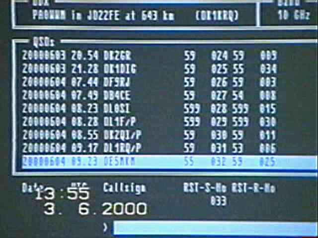

Chodi to i na 643km.
http://www.ok1mjo.com/all/wifi/DX%20QSO%2010Ghz.jpg

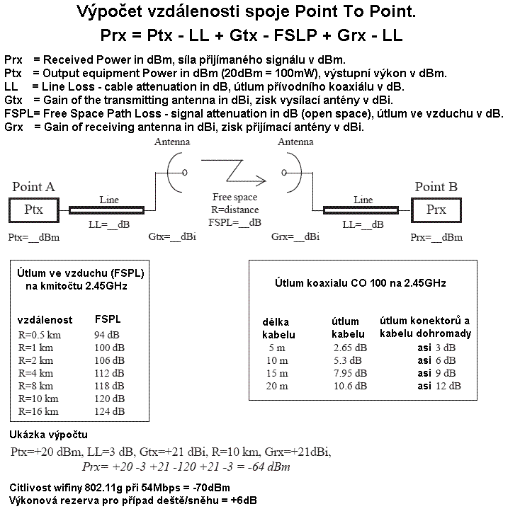

Ale kdyz by ses zeptal na prumer paraboly+sirka pasma+typ modulace, tak by to bylo neco jineho.
Odpoved by byla podobna jako tato: http://www.ok1mjo.com/all/wifi/vypocet_wifi_vzdalenosti.gif .
