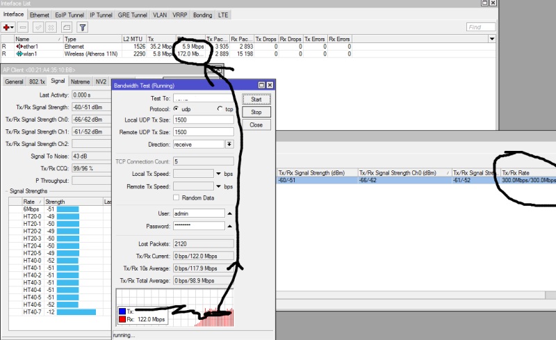

Spustil som svoj prvy velky spoj v N-ku ( 2x2 a 40Mhz). A mam pruser. Problem je ten, ze za ziadnych okolnosti nedosiahnem z toho vetsiu rychlost s TCP ako 80Mbps HD (ani v 2x2 a 20Mhz sirkou to neda tolko kolko to dat ma).
Mam to zlinkovane na 300M/300M. Kvalita (Rx 95-98/Tx 100). Skusane aj RB411AH, aj RB433AH aj PC 2Ghz dual-core. Ziadna zmena. Na PC voci 411AH UDP test okolo170Mbps. Medzi RB411AH a RB433AH UDP okolo 135Mbps sem tam do 165Mbps -ale liezol tam zivy traffick 50Mbps s okolo 2tis. connections.
Karty SR71-A, DBII F52N-PRO - aj voci sebe rovnake aj do kriza..ziadna zmena. Karty same na RBckach, nerusi sa to s inym HW, iny tam nie je.
Anteny JC-29DualPol. Dalsia sranda je, ze s nstreme to skoro nechodi, mizerna priepustnost a pigy 150ms. Samotne A lepsie ako nstreme, ale ziadna vyhra.
Chodi to na tych 70-80Mbps len s nv2. Prostredie zarusene len nad 5500Mhz hore (aj to len mojimi 5G sektormi). Toto skusane v dolnom rozsahu 5180 - 5300Mhz.
Predtym na tom istom spoji anteny za 40E a CM9ky a turbo a nstreme stabilne tri roky na 50Mbps a ping 2ms tiez v tom dolnom frekv.pasme. Je toto normalne?
Vie mi prosim niekto poradit co mam blbje?

jakej tam máš signál? Test v UDP jsi zkoušel, je to lepší?
ve 20Mhz nebo 40Mhz kanale (nejdriv mas napsano tak, pak zase jinak)... Pokud 20 tak je to normal, pokud 40, tak je to malo imho... tipl bych to na zaruseny ten druhy kanal...

Kurnik chlapi, vsetko mam popisane v prvom prispevku :)

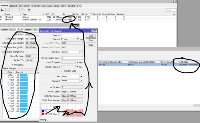

Tak este raz - test UDP da okolo 170Mpbs (celkovy udaj na spoji, kde v momente testu je cca 2000 spojenii a okolo 40Mbps realneho trafficu). Ked do toho ralneho trafficu 40Mbps pustim TCP test, z RB411AH ci uz na RB433AH alebo na 2,4Ghz dual core PC za nim, max. je okolo 80Mbps (typicky 65mbps).

Asi jsem blbej nebo slepej ale signál tam nevidím. Ptám se proto jestli to není přebuzené? Podle karet a vzdálenosti
tolik TCP provozu nevygenerujes ani tim PCckem, pokud ma sitozni sitovky atp... O RB ani nemluve... Pokud to jede UDP ok, zrejme to bude v pohode... pokud chces TCP test, asi bych zkusil neco jineho nez btest...

net.work píše:tolik TCP provozu nevygenerujes ani tim PCckem, pokud ma sitozni sitovky atp... O RB ani nemluve... Pokud to jede UDP ok, zrejme to bude v pohode... pokud chces TCP test, asi bych zkusil neco jineho nez btest...
Tak toto asi vysvetluje tuto zahadu, ze pri teste na 2x2 40Mhz aj 2x2 20Mhz dosiahnem tych cca 70Mbps zhodne, lebo viac ako okolo tych 70Mbps TCP paketov to tie zariadenia proste nevygeneruju. Skusam to teraz na stole, zhodny konfig (RB433AH>RB411AH a DBII F52N),anteny 1dB pelendreky :D .
UDP da 240Mbps ci send ci receieve. Ale TCP konci na tych okolo 70Mbps. A to ze na 2x2 a 20Mhz to ide 70Mbps a na 2x2 a 40Mhz tiez okolo 70Mbps, potvrdzuje "net.work"-ovu teoriu.

Signal je v obrazkoch dokonca cierno okruzkovany :roll:

net.work píše:RB411AH na obe strany a nemas problem s vykonem... alespon me to utahne 70Mbit s nStremem na 40% CPU...
Hore pisem ze mam tam RB411AH a RB433AH, popr. PC dual-core. Ale len tych 70Mbps ma dostalo. Skoda ze som to na stole neskusal. Teraz po testoch na stole je to potvrdene. Tie dosky ako take cez btest daju len okolo 70Mbps, co potvrdzuje to co som pisal vyssie, ze ci 20Mhz ci 40Mhz sirka kanalu, rychlostny strop pri bteste RBxxAH je okolo 70Mbps. Na stole UDP test 240Mbps, vonku 170Mbps.
