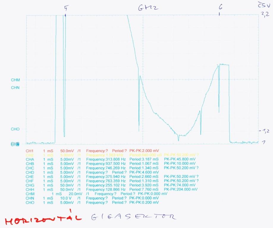

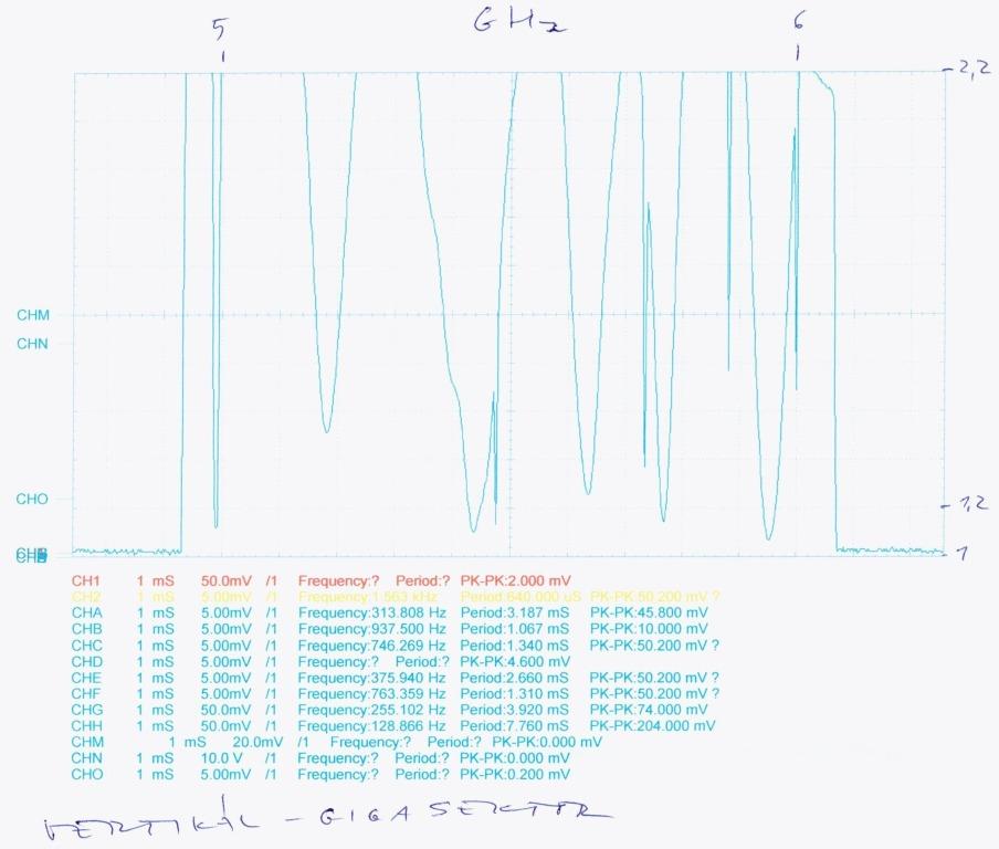

Tak zrovna tu druhou mam zmerenou p. Stouracem a vesely z toho nejsem. Po pravde je to spise hruza viz. prilozeny scan :/ Nevim jestli to neni vadny kus, ale po konzultaci s p. Stouracem to vypada na zpusob vyrobni technologie. Kazdopadne psv vertikal je hruza a des. Jinak zisk anteny zhruba odpovida vyzarenemu vykonu a co se tyce pokryti signalem, tak ve vertikalu je to celkem ok, ale horizontal ma tvar vyzarovani srdce, takze ti co jsou primo v ose maji o neco malo horsi signal, nez ti co jsou lehce z osy do boku.
PSV - vertikal
PSV - vertikal
PSV - horizontal
PSV - horizontal

to neni špatný. Co vůbec ovlivní PSV? Z vlastní zkušenosti vim že nic.

to ano, ale udělo to něco s kvalitou spoje? Podle měření Jirousem to neudělalo žádnou změnu v masce takže předpokládám že kominukace probíhala uplně stejně. Nemá smysl se honit za nejlepšim PSV.

Na masku to vliv nemá, akorát u horšího PSV ti z antény leze slabší signál. Dělal jsem výměnu antén na jednom bodě. Dával jsem tam stejnej model do stejné výšky stejným směrem a mělo to o 4-5dB lepší signál na klientech, tedy krom jedné antény, která byla stejně signálově jako původní. A svýho času na jednom všesměru bylo PSV tak mizerný, že to fungovalo jen s kartou XI-626, jiný karty do týdne ohluchly.
A ten GigaSektor mě teda fakt nenadchnul s tím PSV a vyzařovákem. Chtěl jsem to vzít na test ale nic z toho nebude.

hapi píše:to neni špatný. Co vůbec ovlivní PSV? Z vlastní zkušenosti vim že nic.
Nevim jak je delana, ale pry tohle dokaze delat nestinene vedeni k desce z konektoru. Nerozebirali jsme ji ale. Take nevim, jen jestli nemam nejakej zmetek. Zkusim to hodit na reklamacku, jestli to uznaji. Jak bude prilezitost, tak to zkusim premerit znova. Ono neni pekne, kdyz se ti čtvrtina vykonu vrati zpatky do karty.... Kdyz to ma PSV na nekterych kanalech pres 2. Kdyby to melo psv na obou polarizacich stejne jako na tom horizontalu, tak by to bylo celkem ok ;)
