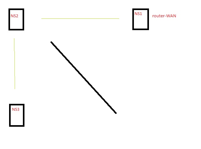

Chcel by som sa spytat ako mam nastavit NS. Obrazok so schemou v prilohe.
NS1 je pri routri s internetom ktori potrebujem dostat do NS2 a NS3
Ked nastavim NS1 ako AP WDS a NS2 ako Station WDS tak to ide v pohode ale ako spojit NS3? Medzi NS1 a NS3 je prekazka cize jedina moznost je ist cez NS2 je to vobec mozne spojazdnit?

Tak prehod nastaveni NS1 a NS2...
NS2 AP
NS1 a 3 klient
