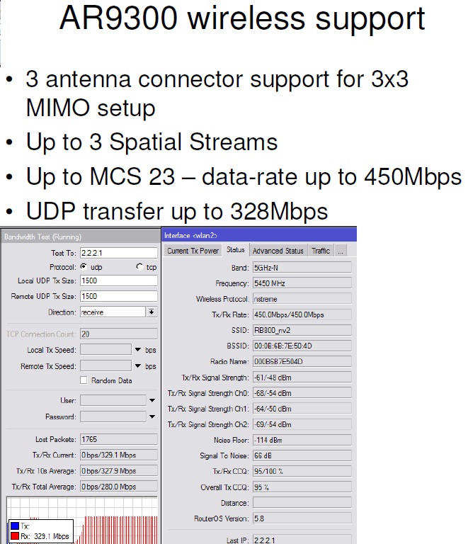

ROS bude podporovat nový AR9300 chip 3x3 MIMO
UDP - 329Mbit
MIMO 3x3

A volne kanaly se najdou kde ? Nebo se to bude proste natvrdo palit vykonem ?
ja proti mimo nic nemam, ale tohle uz by meli zakazat, takhle jedna antena zabere pulku pasma a jsme v prdeli vsichni
Lepší než výhra ve Sportce :)
co? zabere to uplně stejně jenom to ještě víc vypálí vzduch v tom kanále kterej je už beztak nepoužitelnej kdyžt am běží 2x2. Aspoň se zvýší efekivita využití toho kanálu tím že se tam dá 3 chain.
lwq píše:A volne kanaly se najdou kde ? Nebo se to bude proste natvrdo palit vykonem ?![]()
Co ma MIMO 3x3 spolecneho s volnymi kanaly?
svestka píše:ja proti mimo nic nemam, ale tohle uz by meli zakazat, takhle jedna antena zabere pulku pasma a jsme v prdeli vsichni
MIMO vysila zasadne na jednom jedinem kanalu (kdyz neuvazuji 40MHz sirku kanalu, ktera s MIMO nesouvisi)...to neni dual nstreme
Kdyz tak o tom premyslim, tak by mozna nebylo uplne zcestne udelat MIMO 4x4. Verikalni, horizontalni, pravotociva a levotociva polarizace by mely rychlost linky opet o neco zvednout. Ale nechtel bych navrhovat ten zaric
Pravda je, ze ty tocive polarizace s temy statickymi uplne ortogonalni nejsou

BTW: 4x4 by bylo drsny, rychlost nekde kolem 600mbps ?
... Jen aby jeste nevymysleli i 60 a 80MHz kanal, to by byla smrt pasma
(a nejen pasma, ale asi bych si pro vysilatele takovehoto zverstva dosel osobne

no nebyl bych si jistý výsledkem, když sem se tím před pul rokem zabýval - pořídíl karty, sestavil testbed a jal se testovat tak 3x3 mělo horší výsledky než 2x2, dlouho sme to řešili se supportem a nakonec z nich vylezlo, že s tím mají nějaké neřešitelné problémy...
to a to je zajímavý, já viděl na mikrotik foru 310Mbit.
Stanislav Hrncir píše:no nebyl bych si jistý výsledkem, když sem se tím před pul rokem zabýval - pořídíl karty, sestavil testbed a jal se testovat tak 3x3 mělo horší výsledky než 2x2, dlouho sme to řešili se supportem a nakonec z nich vylezlo, že s tím mají nějaké neřešitelné problémy...
tento výsledek bych tak přirovnal k testu tp-link vs tp-link ale ne MK vs MK
a byly to karty s chipem AR9300 nebo nějaké jiné? Možná by to stálo za test nyní
