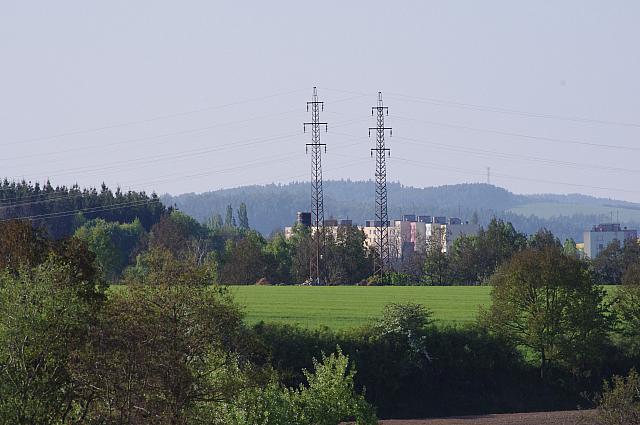

Teď máme zákazníka, co tam má na jednu stranu o 4 dB víc než na druhé a úroveň na jedné straně je o 2 dB silnější než bych čekal a na druhé straně o 2 slabší. Mikrovlnama to není. Výhled vypadá takhle:https://picasaweb.google.com/100559828446207598644/AirOne#5640996312003817506
Zkusím se na to zaměřit..
