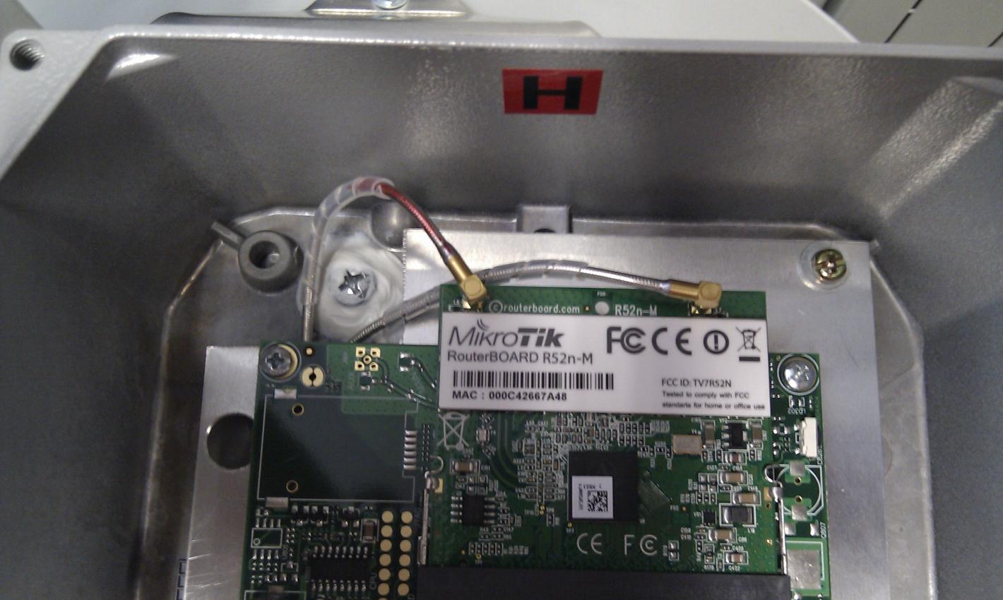

to hapi: co to mas za RB?
edit: jo uz jsem tu 411ku poznal ale na leve strane ta karta vypada jako kdyby to bylo integrovany na desku
Na pravo uz se to da poznat ze je ve to ve slotu, hotl fotka z mobilu...

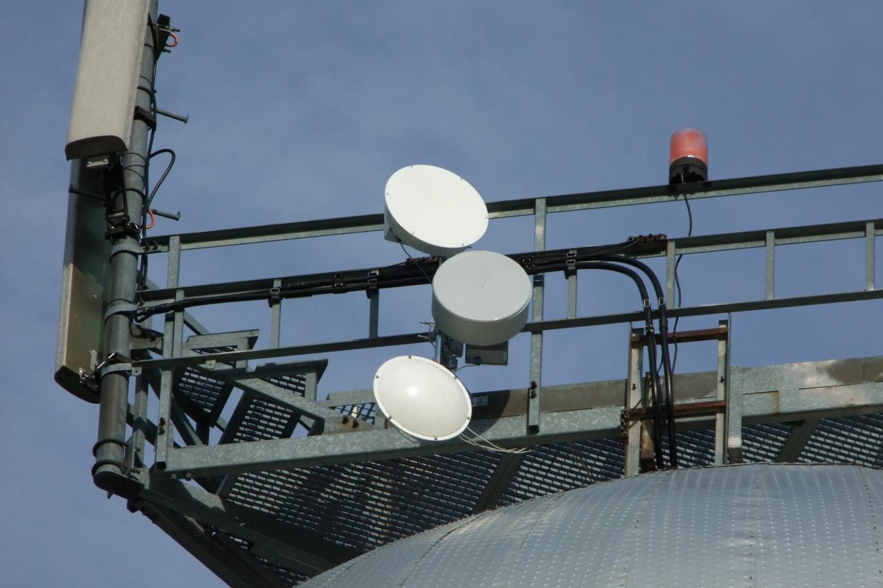

Zajimave, ale je, ze siroko daleko ani jedna jeho antena
. Na kopci je nejaky mega stozar, ale ten jsem nezkoumal byl mimo cestu.
To by nikdo necekal, ze ty paraboly lisuje primo doma, to jsem fakt cucel.

Chápu, ten držák se mi taky nepozdává ale faktem je, že drží. Nesmí se to dorvávat na krev aby se nerozjel ale na to už jsme zvyklí z jiných anten, nevadí nám to. Nicméně si můžeš nahlási že chceš jinej ale jak říkám, ten držák vůbec nevadí. Stačí lehce utahnout a drží super.
Jsou to prostě super anteny, jenom bych rád primárně pořešil ty pigtaily. Z toho mě jímá vždy hrůza.
