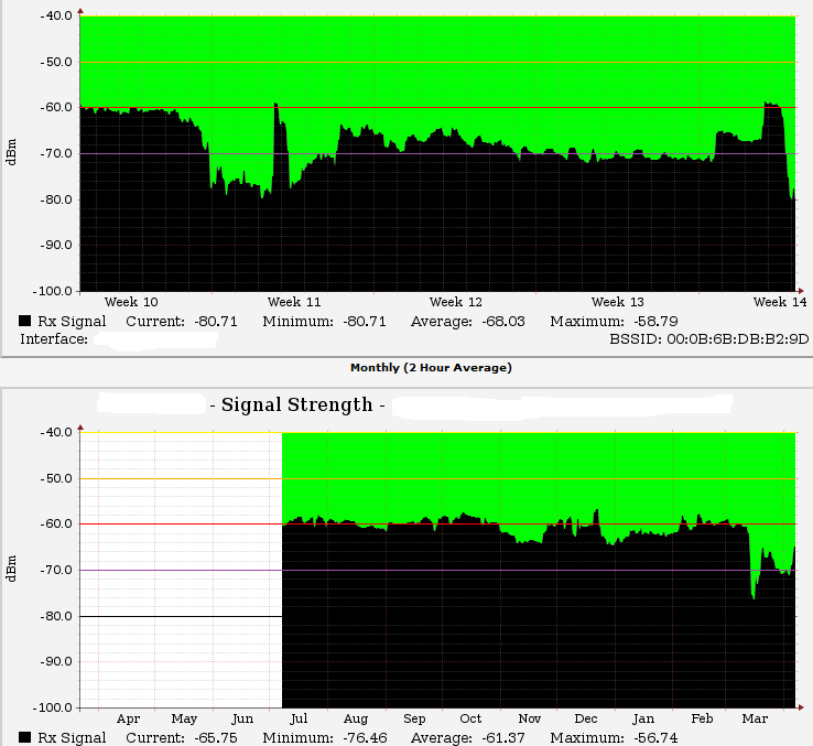

Dobrý den,
nesetkal se někdo z vás s tím, že se mění signál u klientského zařízení v řádu několika dB (až 15 dB) s tím, že se to po nějakém čase vrátí do normálu. Na straně klienta je gentlebox s RB411 + cm9 - verze mk od 3.30, 4.11, 4.17 až po 5.0rc7, situace vždy +- stejná. Na straně AP RB433 s anténou SS-60. Na AP je připojených 6 dalších uživatelů, kteří jedou v pořádku a bez problémů (tj. signál jim drží a nepohybuje se ....). Tento jev jsem pozoroval i na dalším bodě a nedokážu si vysvětlit čím to může být.
To, že se signál může pohybovat (zima, teplo ..) vím, ale že může skákat až takhle, to nechápu ..
A teď babo raď :-))

Pravdepodobne spatny kontakt ,pigtail -karta nebo pigtail-plosny spoj.

Je pravda, ze jde o RB, kde je cm9 s ufl konektorem, můžu to zkusit vyměnit. U dalších 2 klientů na jiném bodě mám rb711 s MMCX, takže tam asi vylučuju problém ve spoji mezi pigtailem a kartou ... uvidím. Děkuju za nakopnutí.

Pigtail-plosny spoj jsem myslel plosny spoj anteny dodavane jako soucast gentleboxu,je-li tomu tak.Konektory MMCX jsou lepsi,ale ani ony nemaji vzdy 100% kontakt.
