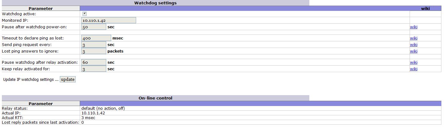

Uz se to resilo. pouzivam toto http://www.onlinetechnology.cz/sds-micro/sds-microlight
Ma to IP watchdog. pri vytuhnuti ti to muze restartovat cokoliv i snastavenim vseho mozneho. navic si to muzes naprogramovat na teplotu, ma to ssh. Co vic si prat
Pouzivam to k plne spokojenosti.

toto je celkom cenovo pristupne, ma to dake WEB rozhranie? + možnosť nastavenia že ked vypadne ping na danú IP....reštartuje napájanie?

ano ma to vse , vcetne web rozhrani. Kdyz vypadne treba 5 pingu v case napr 10sekund (vse se da nastavit tak se sepne (rozepne) rele, treba na 5 sekund a je po restartu. ja s tim spinam kontakt reset na pcdesce (mainbordu).

Jen taková technická - máte tam reboot po 3 ztracených pingách, tohle musí způsobovat "double restart", kdy dáte na dálku reboot, zařízení se začne rebootovat, a po pár sekundách se resetovací zásuvka vypne, protože po dobu rebootu neodpovídá na ping a za cca 10 - 11 sekund to asi fakt nenabootuje, a udělá druhý výpadek. Riskantní je to v tom, že odpojovat proud po dobu bootování tomu ne vždy dělá zcela dobře.
zrejme to ma dake oneskorenie v ktorom čaká po reštarte nejaku dobu, kym znova zacne pingat :) hadam

proto je tam "pause watchdog after relay activation"

ano, spravne je tam 60 sekund paza nez to zacne znovu hlidat. Nabehnuti PC s mikrotikem trva 12 sekund

Adam Nemcek to vymyslel naprosto sqele :-) takovych podobnych vychytavek je tam spousty. Nehlede na to ze je tam k dispozici vlastni scriptovaci jazyk, kterym mohu v podstate napsat svuj vlastni program jak se ma ten resetator chovat, umi cist analogove hodnoty, logicke hodnoty atd. atd. atd. vynikajici zarizeni, vcetne resetatoru spojeneho primo s UPSkou atd.
