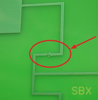

Podle me to zni jako spatny vtip. Na VF DPS je evidentne kaz a oni tvrdi ze to nevadi. Nejak se mi to nezda, jaky na to je vas nazor, muze ta zavada na desce vadit nebo nevadi VF provozu?
StationBox (RF ELEMENTS) - VADA NA ANTENNI DPS
- Příspěvky: 1019
- Registrován: 17 years ago
- Bydliště: Plzeň-jih
- vada na desce anteny
- rf_vada.jpg (13.99 KiB) Zobrazeno 3646 x
Snazim se nejak zacit, budte na me prosim hodni, dekuji
az se neco naucim, ochotne poradim dalsim v rade ...
kolik tam je těch čtverečků a kolik jich bylo takhle přerušeno touhle cestou? Jestli jeden, tak to snad ani nepoznáš, maximálně úbytkem pár dB v signálu. Ovšem radostný to neni.

hapi píše:kolik tam je těch čtverečků a kolik jich bylo takhle přerušeno touhle cestou? Jestli jeden, tak to snad ani nepoznáš, maximálně úbytkem pár dB v signálu. Ovšem radostný to neni.
je jich celkem sest, zadna jina cesta prerusena neni. mimochodem je to dvoupolarizacni MIMO antena.

michal.siman píše:Zajimal by me nazor nekoho dalsiho. Ja si myslim ze prerusena cesta na desce anteny je problem a aby vyrobce tvrdil ze to "nevadi" je take velmi podivne.
Z obrazku neni patrne,kam pokracuje mikropaskove vedeni a s kolika dalsimi se spojuje,predpokladam,ze se jedna o vedeni k okrajovemu flicku.Preruseni zpusobi mensi ztratu zisku[cca 1-2 dB pokud se jedna o flicek,nejvzdalenejsi od stredu,pokud je preruseni bliz vystupu z anteny,bude ztrata vetsi,zavisi take na celkovem poctu flicku.Zhorsi se CSV [pokud za neco stoji,pokud ne,muze se i na urcitem kmitoctu zlepsit].Antena bude nepatrne silhat a prerusena cast -vedeni a flicek- mohou pusobit jako odladovac s vyraznejsim poklesem zisku na nekterem kanale.Foto celeho plosneho spoje napovi vic.

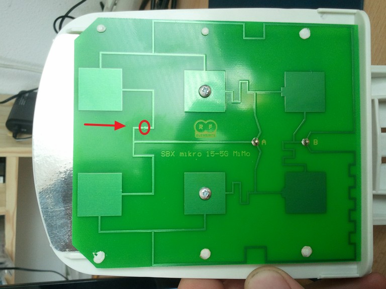

Tak tady je cela antena.
- cela antena StatioBox

Doporucil bych oskrabat konce preruseni ostrym nozem a propojit kouskem medene folie nebo tenkeho dratku.,spoj lehce procinovat.Na zhorseni funkcnosti anteny takovyto spoj nebude mit zadny vliv,vzdusne mikropaskove vedeni na okrajich DPS -bez protivahy- naboura teoreticke parametry nesrovnatelne vic.Zisk odhadnu na 14-15 dBi,nevim,jak vysoko namiril vyrobce.Snad ne 18 dBi?
P.S.
Prohledl jsem si stranky vyrobce,pravdepodobne se jedna o variantu s udavanym ziskem 17 dBi,na DPS je vyleptano cislo 15,to uz se blizi realu.

Jak ale antena mohla projit merenim kdyz ma takovou vyrobni vadu? Pri predstave ze kazdou antenu rozebiram nez ji dam ke klientovi a opravuji me jima hruza .... dojedu zbytky schiboxu a prechazim na stouracovi anteny

Co cert nechcel podarilo sa nam ako bezplatnu vzorku vyexpedovat StationBox Mikro ktory aj naprik niekolko nasobnej kontrole ktoru u nas robime, bol s vyrobnou vadou (PCB nam pre nas zakazkovo vyraba externy dodavatel). Za tuto neprijemnost by som sa este raz chcel Michalovi ospravedlnit. Kazdopadne, ako uz uviedol moj kolega v emaile kazda antena u nas prechadza meranim pri vystupnej kontrole. Vieme teda ze aj antena ktoru dostal Michal je v poriadku (splna nase interne limity) a moze ju pouzivat.
V kratkosti ako prebieha meranie:
kazdej antene pred jej zabalenim meriame PSV a to na kazdom z oboch portov. Do expedicie sa dosatnu iba anteny ktore splnaju na oboch portoch limit pod 1,5. tuto hodnotu uvadzame v nasom datasheete http://www.rfelements.com/download/StationBoxMikro-Datasheet.pdf . PSV 1,5 vsak nie je standartna hodnota, ktoru ma nas antenny system, tou hodnotou je cca PSV 1,2 na V polarizacii a 1,25 na H polarizacii. Taketo hodnoty dosahuje valna vacsina nasej produkcie. Ako vsade inde aj u nas sa vyskytnu anomalie, ktore sa mozu priblizit az k nami udavanej medznej hodnote 1,5 (co je mimochodom bezny standart anten na trhu). Ak je hodnota PSV pod hodnotou 1,5 antena vyhovuje podmienkam vyroby a moze byt uvolnena na expediciu. Ak presiahne hodnotu 1,5 ide na analyzu a takato antena sa rucne doladi na pozadovane parametre. Vizualna kontrola komponentov sa dele priamo pri vyrobe, vzhladom na to ze tato chybka PCB bola naozaj mala, stalo sa ze to nasim ludom uniklo. Zaco sa este raz ospravedlnujem.
Takze to co sa stalo Michalovi je, ze jeho antena ma pravdepodobne na jednom z portov (konkretne na Vertikalnej polarizacii) vyssie PSV (maximalne vsak 1,5).
Nedalo mi to a dal som si tu namahu a nasimuloval som tuto vyrobnu anamaliu v CST MICROWAVE STUDIO v ktorom robime vsetky navrhy RF casti nasich vyrobkov. Vysledok je presne taky ako som predpokladal a na zaklade, ktoreho sme Michalovi v emaile doporucili, aby aj napriek tejto chybe PCB antenu kludne nasadil a vyskusal ju ako mu bude fungovat.
Na obrazkoch najdete detail anomalie ktoru som od oka podla fotky nasimuloval a vysledok simulacie ktory zobrazuje sirenie energie po strukture nasej anteny. Nalavo po poskodenom PCB a napravo po beznej vzorke. Ako je vidiet zmena je len minimalna. tak ako to napisal Peter Stourac, vzhladom na to ze sa jedna o vedenie k poslednemu patchu v rade (dokonca az za poslednou odbockou) od portu ktorym je tato antenna rada budena ma tato anomalia len minimalny vplyv na celkove vyzarovanie anteny a zanedbatelny na PSV (ktore samozrejme bolo v norme kedze tam mame dostatocnu rezervu).
To co sa zmenilo je, ako uz napisal Peter Stourac, vyzarovacia charakteristika a zisk , mierne narastol vrchny lalok (cca o 1 dB) a zisk anteny klesol z povodnych 15,36 dB na 14,67 dB (merane na 5,6 GHz) pokles zisku je teda 0,69 dB. Takato odchylka v podstate v praxi ani nie je meratelna nakolko staci len nespravne pripojit konektor k antene alebo pouzit dlhsi kabel, alebo dokonca ho len nespravne ohnut a 0,69 dB je lahko prec.
Ak by som som mal prirovnat chybu ktora nastala v tomto pripade s napriklad grid/sitovou antenou tak je to akoby som ohol niekolko drotov na reflektore sitovej anteny. Ako vsetci vieme takato “ohnuta” antena bude aj nadalej bez problemou pracovat. Ano nebude to dokonale (to nie je nikdy), ale je to v norme.

stouracpetr píše:Zisk odhadnu na 14-15 dBi,nevim,jak vysoko namiril vyrobce.Snad ne 18 dBi?
P.S.
Petr Stourac
jedna sa o novinku Stationbox mikro info najdete na tomto linku: http://www.stationbox.info/StationBoxMikro.html pripadne v datasheete tu: http://www.rfelements.com/download/StationBoxMikro-Datasheet.pdf
zisk anteny udavame 15 dBi
Martin Marcincak
