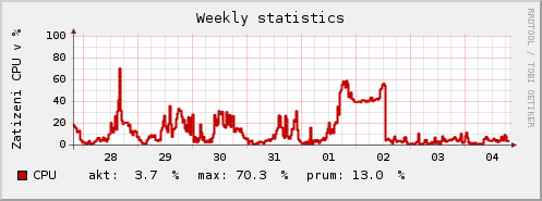

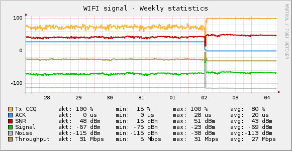

Pouzij Alix, od RB uz taky pomalu ustupuji. Kde nestaci davam Alix 2.2 jsem vymenil Alix za RB .
RB vs Alix client.png (41.85 KiB) Zobrazeno 3530 x
rb vs Alix.png (20.52 KiB) Zobrazeno 3530 x
Prvni obrazek klient na AP a druhy CPU AP
