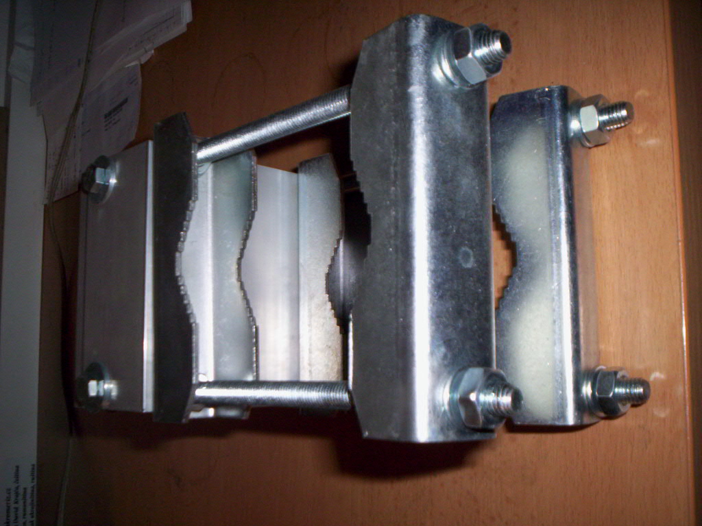

Na drzak u anten Ericsson se podivam,priznam se,ze jsem anteny tohoto vyrobce zatim nezkoumal.Variantu masivnejsiho drzaku na prumer stozaru 95mm prikladam-viz foto.

No ten drzak, nemyslim doslova... ten je delany na velkou zatez, ale treba mit nejakou odlehcenou stejne konstruovanou verzi by nebylo spatne. Napr. stejny drzak maji i orcave 1s10 s antenama arkivator.

Trmen na prum.stozaru max 95 mm + 400

U trmenu to na fotografiich neni prilis patrne,vyfrezovana drazka umoznuje jemne nastaveni azimutu bez nutnosti otaceni celeho trmenu kolem stozaru-Reflektor 5G 23 a 28 dBi,uz v zakladnim provedeni.
