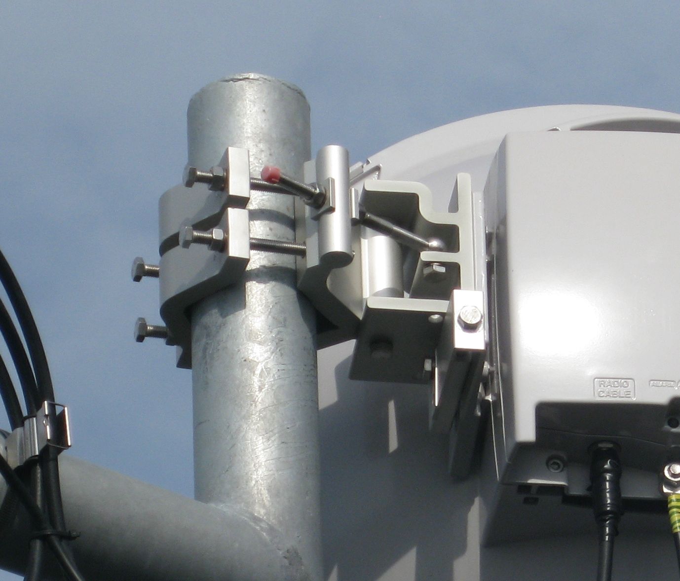

Podle obrázků vypadají jako Ericssony:). Ten držák by mohl být určitě lepší, masivnější a určite min. na 89 trubku. Vůbec by nebylo špatné kdyby byl stejný držák jako má Ericsson.

jj, taky prave ted budu potrebovat nejaky a vypadaji zajimave. Konecne takovy vyslyseny reseni s kovovym boxem a velkým limcem. Jak jsem zminoval, ten drzak je divny, navic pri dotahovani se tato klestina ohyba.

Na drzak u anten Ericsson se podivam,priznam se,ze jsem anteny tohoto vyrobce zatim nezkoumal.Variantu masivnejsiho drzaku na prumer stozaru 95mm prikladam-viz foto.

No ten drzak, nemyslim doslova... ten je delany na velkou zatez, ale treba mit nejakou odlehcenou stejne konstruovanou verzi by nebylo spatne. Napr. stejny drzak maji i orcave 1s10 s antenama arkivator.
