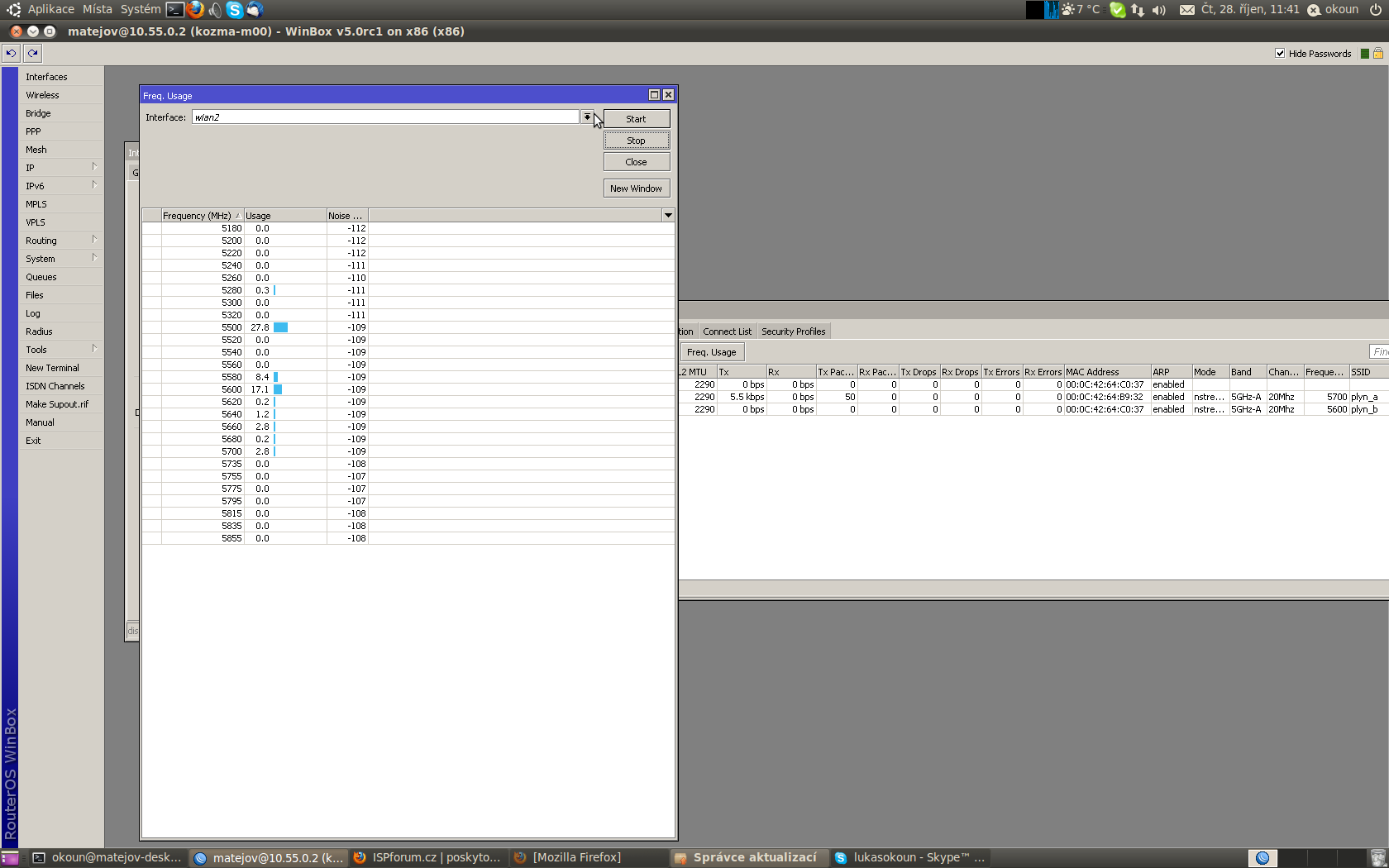

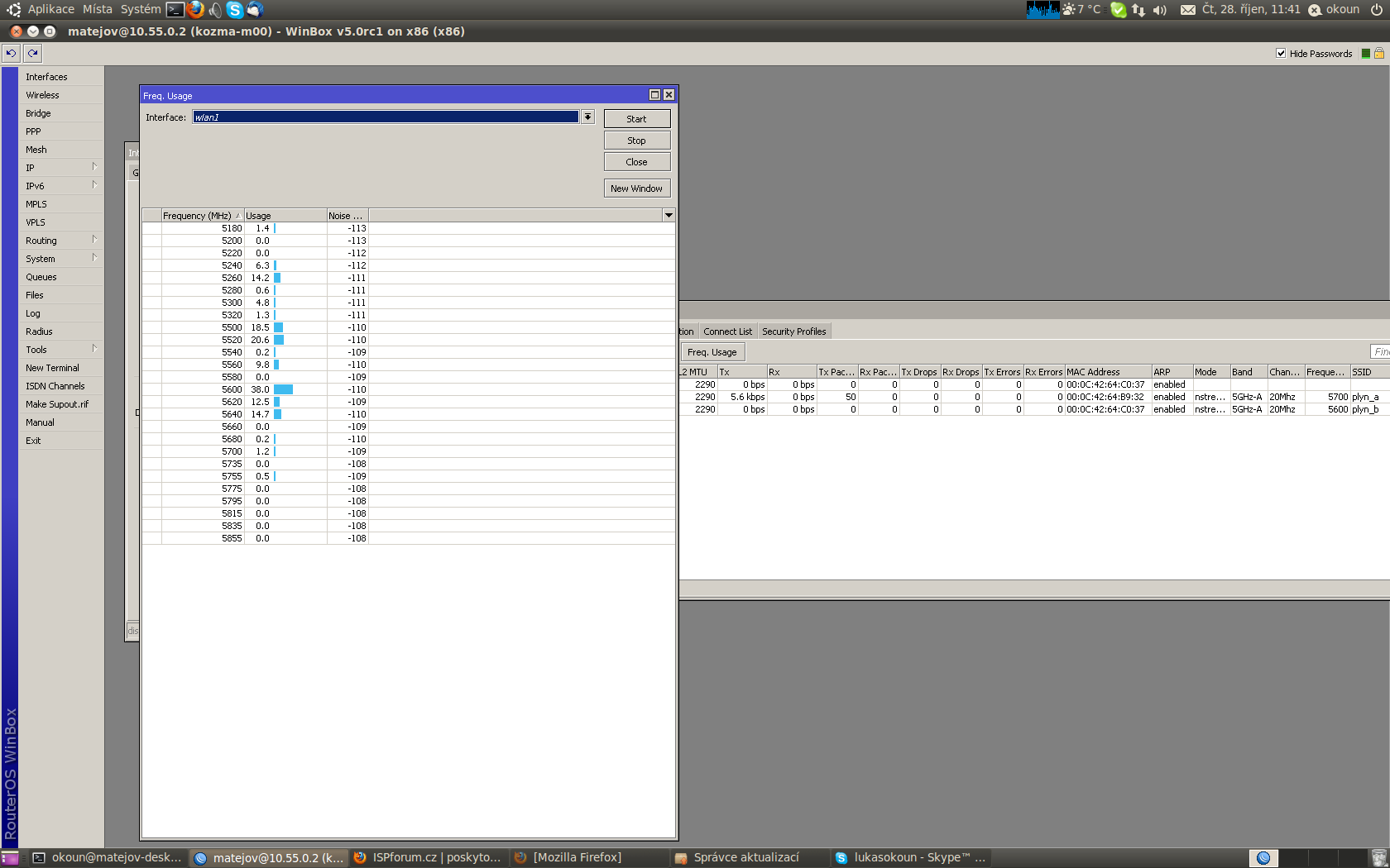

snažím se udělat kvalitní nstream dual na 7 km v tomto zarušeném úseku s anténou 29 JRC duplEX.
je vůbec možno ho udělat? nevíte jestli se dá nějak nastavit frekvence 5,4 GHz, hlásí mi to že to není podporované, ale třeba když nastavím na jedné polarizaci 5700 a na druhé 5660 tak to projde na verzi 5 což na verzi 4 řvalo, že je to blízko u sebe...
je jasné že to chci mít kanálově v normě
veritikal
(86.64 KiB) Staženo 184 x
horizontal
(83.81 KiB) Staženo 184 x

Za 1.) freq. 5.4 nastavis jenom pokud si zapnes superchanel ale pouzit muzes jen 5480 jinak si mimo volne pasmo a toto je horsi, nez kdyz budes v indoor pasmech
Za 2.) Vidim frekvenci na jedne strane 5520-5560 free a na strane druhe 5660
Kdybych ja to mel tady takto volne, tak si piskam.
