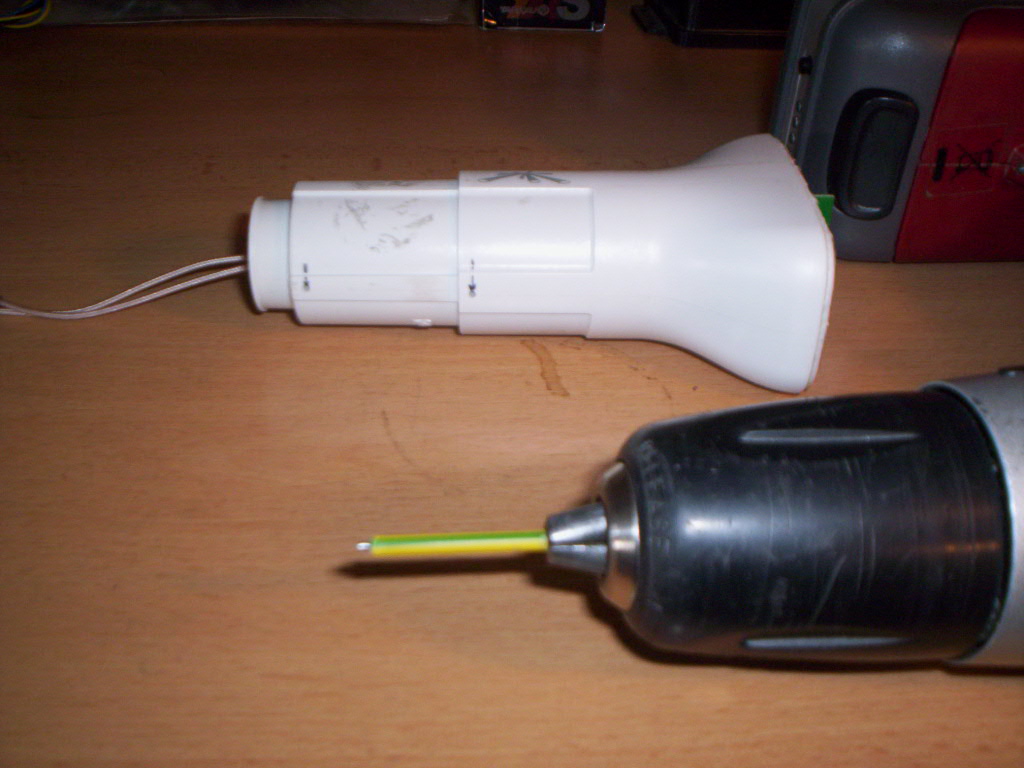

Mne tiez zateka do nejakych vsesmerov. Vraj staci do nich niekde vyvrtat dieru. Vedeli by ste poradit kde?

rado3105 píše:Mne tiez zateka do nejakych vsesmerov. Vraj staci do nich niekde vyvrtat dieru. Vedeli by ste poradit kde?
U vetsiny vsesmerovych anten,ktere jsou konstrukcne reseny na principu -N konektor na spodnim konci plastove trubky s krytkou - postaci vyvrtat odkapavaci otvor prumeru cca 1,5 mm tesne nad hornim koncem N konektoru,zasroubovaneho nebo zalisovaneho do plastove trubky. Delka zapusteni te casti N konektoru,ktera neni videt,byva kolem 2 cm.
Postup:
pres vrtak pretahnout kousek tlustsi izolace z obycejneho medeneho dratu tak,aby z izolace vycnival jen cca 2 mm a pri pokusu o provrtani odkapavaciho otvoru nedoslo k poskozeni anteny,umistene uvnitr trubky
prvni zkusebni otvor vrtat cca 2 cm od spodniho okraje plastove trubky a podle toho,jestli se podari trefit stineni konektoru[objevi se kousky kovu] anebo dutinu uvnitr trubky ,posunout pozici dalsiho vrtani.

Neviem si presne predstavit kde myslis to vrtanie, vies mi povedat do ktoreho bodu: 1,2 alebo 3?
Moc som to ten tvoj vyklad nepochopil, dik.
foto:
http://i52.tinypic.com/2zdoe1u.jpg

rado3105 píše:Neviem si presne predstavit kde myslis to vrtanie, vies mi povedat do ktoreho bodu: 1,2 alebo 3?
foto:
Zkusit v bode 1,pokud se po provrtani plastu objevi kousky kovu,prestat a pokracovat o neco vys.Pokud se kov neobjevi,zkusit niz a otvor umistit do spary hlinikove objimky.Je treba najit misto,kde konci kovovy ,,spunt,, a zacina dutina s vlastni antenou.Prvni kusy pujdou spatne,desaty uz pujde jako po masle. Pozor na vodu uvnitr,je-li pod tlakem,clovek se muze leknout.:) Vrtak viz foto-jiny pripad Dodelej Doma.
