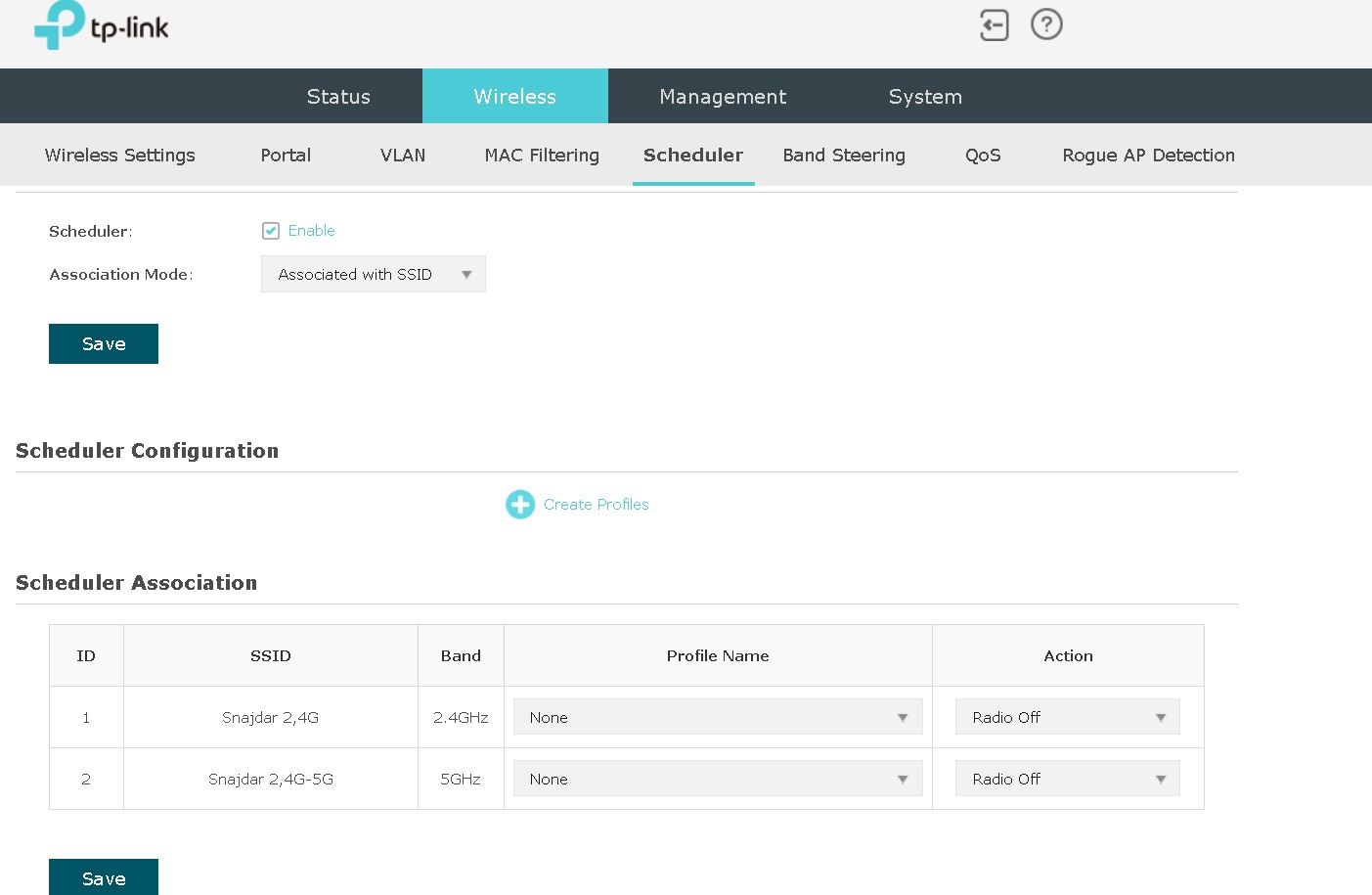

Napsal: 23 Jan 2020 21:50
od coolerman1
Bez názvu.jpg (112.43 KiB) Zobrazeno 10053 x
Tplink EAP
Re: AC Router/AP s možností časově vypínat a zapínat wifi
Napsal: 23 Jan 2020 22:04
od basty
Diky
