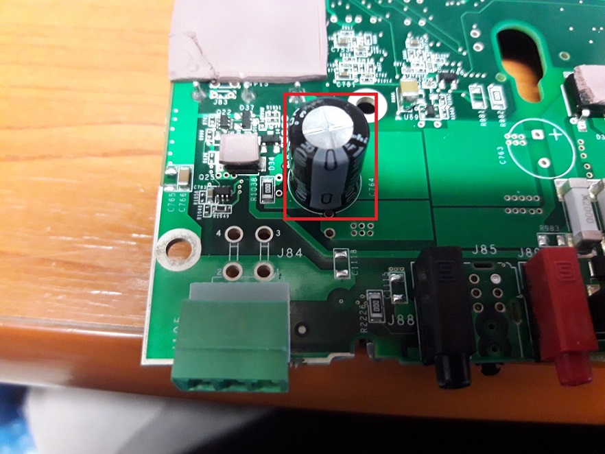

Zabývá se někdo opravou siklu? Má vadnou zdrojou část, nerozsvítí se... Napájeno dvoulinkou.

POE také mrtvé. Zkoušel jsem to rozdělat a bude něco mrtvé na zdrojové části ale nevím co. Do izraele to nemá cenu, je to starý spoj...

Ještě dodám že na jedné straně napětí nedojde do kondenzátoru a na druhé straně desky nedojde do spínaného zdroje. Pokud má někdo tip na co se podívat tak sem s ním :)

hele a ten bílej obdélníček s nápisem x2000 je průchozí, nebo ne?
to by totiž mohla být pojistka...
https://www.littelfuse.com/~/media/elec ... et.pdf.pdf

pokud tak bacha pojistka se přepalí vždy kuli nějákému problému nenahrazovat pokud neprojdes zbytek součástek

ja jsem tam mel maly kondiky ve zkratu a pojistku prepalenou. Kondiky jsem vymenil a pojistku tez a zacalo mi to fungovat. Po nejake dobe ta jednotka ale zacala ztracet pakety pri prenosu bez zadneho rozumneho duvodu, takze je to zase stazene.

Zkusím to pojistku vyměnit a uvidí se. Děkuji všem co napsali za rady

Ta pojistka by šla spolehlivě otestovat ohmetrem nebo ne? Asi by to bylo i rychlejší než ji někde shánět v originále. Ta původní může mít různorodé charakteristiky, takže nahrazovat ji klasickou by nemuselo být úplně košér. mpcz, 20jul2019
