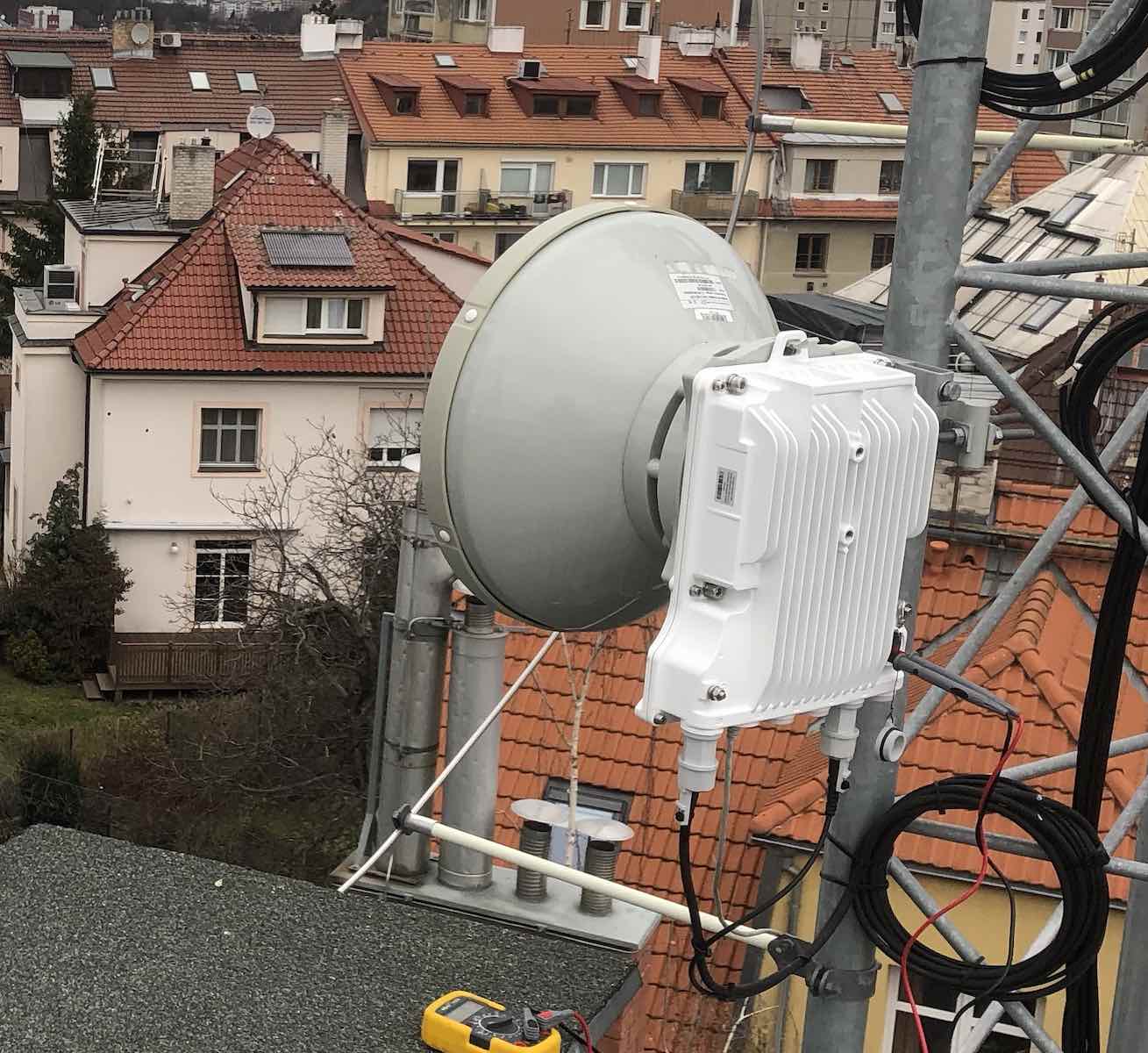

Kdo si hraje nezlobí....., včera jsem měl narozeniny, tak jsem si nadělil dárek na testování.
Zatím jen nasazeno na místo IP20e a lehce otestováno iperfem (omezeno výkonem routerů) 9,2Gbps, tedy to co by člověk čekal od 10Gb pojítka.
Připojeno přes SFP+ port, pro QSFP nemám potřebný HW.
Celé je to ale velikostí spíše k IP20C s XPICem, než k IP20e, pravděpodobně díky části se switchem a konektory.
DC Napájení je ale řešeno lépe přes normální koncovku, nikoliv přes tu RJ45 redukci.
