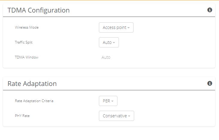

nieco mas zle som akurat teraz skusal sice mam tam len 100 mb port ale pekne cez mimosa spoj a este aj cez dalsi skok za nim kde uz je len rocket ac - rocket ac a krasne 1 tcp islo 95 mb len taky fukot..

pedro4444 píše:nieco mas zle som akurat teraz skusal sice mam tam len 100 mb port ale pekne cez mimosa spoj a este aj cez dalsi skok za nim kde uz je len rocket ac - rocket ac a krasne 1 tcp islo 95 mb len taky fukot..
Můžeš mi prosím poslat jak presne to mate nastavené? Diky
Re: Mimosa B24 konfigurace
Napsal: 22 Mar 2019 15:31
od pedro4444
neviem co presne chces psolat?
vsetko sa riesilo aj som aj riesil tu:
viewtopic.php?f=10&t=24876&p=250099&hilit=mimosa#p250099
skus nemiesat temy a vzdy najprv pouzit vyhladavac a tym prides aj na vysledok a tam mozeme dalej riesit ze ak treba este nieco v mk nastavit....
ale ako sa tam dal ten new firm ako je v tej debate rozoberane sa spoj viditelne ustalil...
