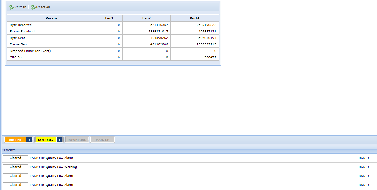

Otazka na skusenejsich, co moze sposobovat tento problem? Na porte A co je podla navodu vnutorne prepojenie medzi switchom a radiom je crc error v hojnom pocte, na grafe u zakaznikov je tato stratovost samozrejme viditelna. Taktiez sa casto objavuje alarm "rx low quality warning" co podla navodu znamena nedostatocnu kvalitu rx signalu. Uroven signalu je vsak stale rovnaka, nemeni sa a signal sedi podla kalkulacky presne. Podla grafu s monitoringu je problem len so stabilitou modulacie na rx strane, chodi obcasne hore dole ale vacsinu casu sa drzi na 1024qam a snr je stale 37dB+. Spoj mame na 18km v licencii 11Ghz/28mhz. Nejake rady?

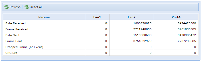

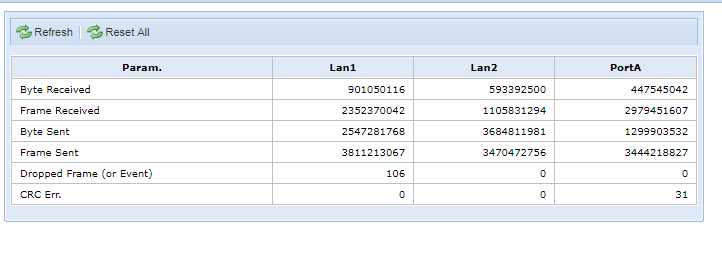

V ktere zalozce tyto statistiky najdu. Mam tři siae do CCRka mrknu se.
Naposledy upravil(a) CrazyApe dne 13 Feb 2019 08:07, celkem upraveno 1 x.
CrazyApe
Příspěvky: 790
Něco málo tam taky je ale nic závratneho. Ethernet CCRka dropy ani fcs erorry nevypisuje. Nebude to nahodou chybovat spíš na bezdrátu ? Pokud to pise errory na RX urcite bych zkusil vymenit radia (prvně jedno a pak druhé) předpokládam ze nahradni jednotky by vam mel dodavatel pujcit bez problému Výmena je 4 sroubky + konektor.

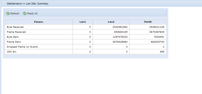

Cakal som kedy zacne tato diskusia ale k veci. Signal je podla kalkulacky. 11ghz, 28mhz a tx je na atpc ale okolo +9dbm. Rx je na problemovej strane -55dbm. Ano tiez si myslim, ze sa daco trati na bezdrate, konektor som dneska prerobil na ethernete. Siae ciek mame viacero a neni problem. Raz som mal problem na siae s crc errormi ale vina bola na strane kablu a po jeho vymene o tom neviem. Vymenu jednotiek najskorej budem riesit ale skusam najskor potencialne riesenia predtym. U nas je uptime toho radia cca 4 mesiace a napajane je s meanwell menicu sd200b a je tam len toto jedno radio, nic dalsie. Este ma napadla vec, ked sme to ladili a mali sme nastavene 7mhz a qpsk tak cez to nechceli ist vobec data, az ked sa dal sirsi kanal tak to slo.

Měli jsme stejný problém, jedná se o HW závadu, nic se s tim nedá dělat... teda vlastně jo, koupit novou jednotku, samostatně se dá koupit i jen jedna jednotka.
