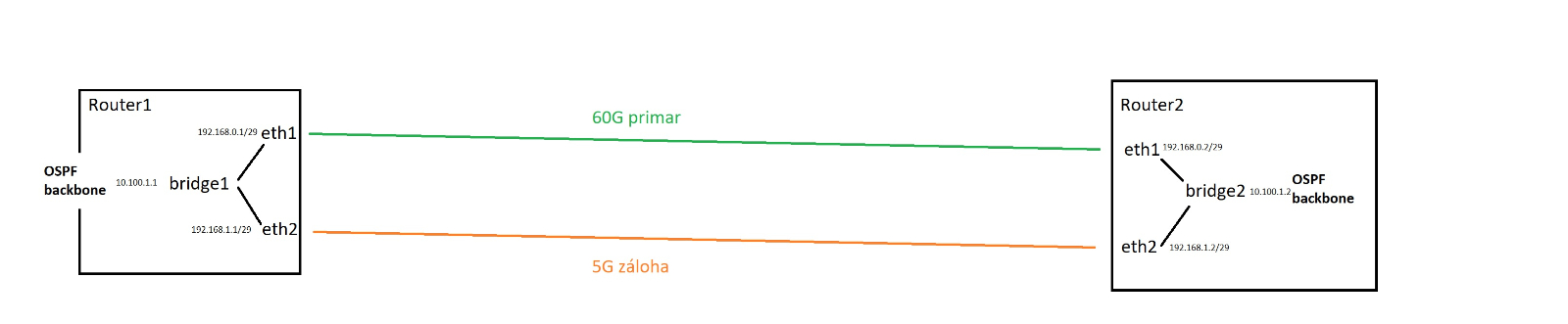

udělej to tak jak ti kreslím, fungovalo to dobře na FSO:
To znamená na každé straně máš bridge RSTP jedna ta bridge cesta má jiný cost než druhá, ty si budeš scriptem pingat a zjištovat průchodnost trasy pomocí těch privátních ip adres 192.168. pokud script vyhodnotí průšvih tak ihned vyhodí trasu port z bridge tím dojda k okamžitému přepnutí trasy, for je v tom že ty privátní ip stále budou fungovat takže si můžeš stále scriptem ověřovat jestli ta shozená trasa je už ok nebo jestli stále chybuje, je to prosté a jednoduché....

ale preci se musi pingat nejdrive 0.2... za 60G spojem. Jakmile padne tak je stale dostupna pres 5G, tudis normalne se nepozna ze 60 je OK... nasledne po vypadku se musi kontrolovat IP 0.1. pres 5G zalohu zase na druhy konec za 60G. Za predpokladu, ze nebude 5G chybovat taky což je problem zase... nebo se mylim?
Re: 60G zálohování +hystereze ?
Napsal: 05 Jan 2020 11:11
od okoun
no není protože ty ip jsou privátní a nejsou v bridge!, jako pokud bude chybovat 5G tak není kam přepnout, to chybovat nesmí to je snad jasný :)

okoun píše:udělej to tak jak ti kreslím, fungovalo to dobře na FSO:
Toto ale jestli to dobre chapu predpoklada, ze na kazde strane spoje musim mit nejaky router, kde ten bridge udelam, tj. pokud jsou obe jednotky na kazde strane zapojeny do ne-mikrotik routeru, tak mam asi smulu. Pochopil jsem to spravne?

od pgb
pokud tam máš rozumnej switch, tak se to dá udělat i s pomocí vlan a na LHGG b vridgi budeš přepínat mezi vlan a 60gwifi interfacem
