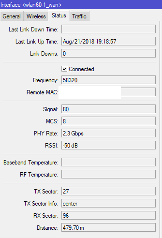

třeba takhle
Musi to mat -50dB. Na 1,5km mame -55dB ;)
