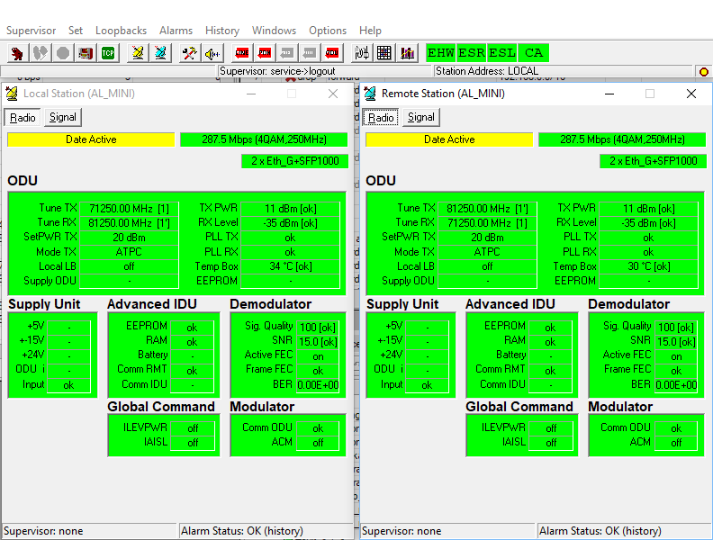

mám od rána problém s Alcomou AL80HP, ztráta paketů na spoji je 90% a propustnost cca 2 Mbit.
Na obou jednotkách v historii neni jediná chyba, podle ASD vše zelené, RX level super jako vždy, signal quality 100% SNR 15,0, BER 0.
Když se spojím s jednotkou lokálně na ethernetu, tak je ping 1ms ztráta 0 paketů na vzdálenou jednotku ztráta 90%. Když přejedu na druhou stranu spoje, tak to samé, ethernet OK, ale přes bezdrát 90% ztráta. Ladění frekvencí nemá vliv, žádná bouřka nebyla, tak už nevím.
Nesetkal se někdo s podobným problémem? Dnes se na Alcomu nikam nemohu dovolat.
Díky

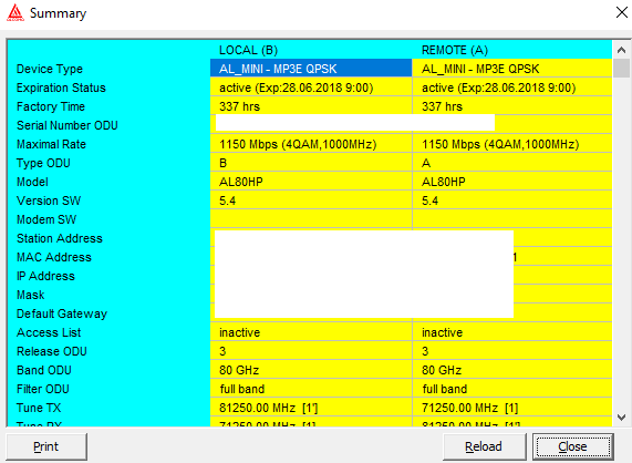

A nevyexpirovala ti licence?
Bez názvu.jpg (157.63 KiB) Zobrazeno 5334 x
Ted me to napadlo take s problemem v licenci když vidím Date active .....

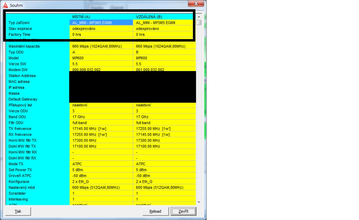

A jaké máš v tom spoji datum a čas?
Bez názvu.jpg (57.44 KiB) Zobrazeno 5307 x
mrazek609
Příspěvky: 182
Příspěvekod mrazek609 » 8 years ago
Datum a čas souhlasí +- 2 minuty.
Je to divný, takhle se to chová, když vyprší licence - spoj přenáší dohledová data, což odpovídá uváděným cca 2 mbps, pak je samozřejmě linka v saturaci a tomu odpovídá 90% PL na bezdrátu....

Jasně to jsem dělal jako první. Lokalitu jsem přepoji na záložní 10GHz (ten jede bez chyby) a na spoji je momentálně - strana A MikroTik a strana B můj notebook, výsledek je stejný. Možná jen když tam nejdeou žádný data, tak zahazuje jen 80% paketů.
