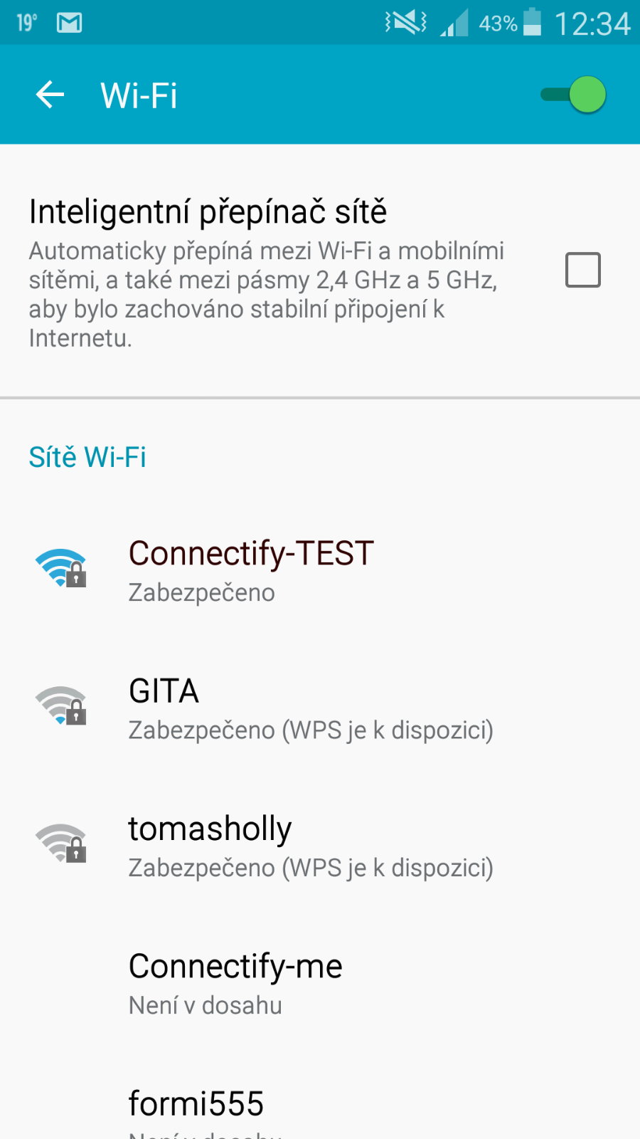

Pokud mají mobil někde v místě s horším signálem, tak stačí mít zaškrtnutý tohle a přepne se to na LTE.

A ještě napiš že mají iphouny ... tam totiž je (a možná už i jinde) v e výchozím stavu nastavené již zmíněné automatické přepínání. Vzdaluješ se od wifiny, zhorušuje se ti signál, tak to přepne na LTE. Vypnout se to dá ... kamarád se s tím pral a musel to deaktivovat. Když sundal kovový kryt na mobilu tak tu funkci zase mohl začít používat.
