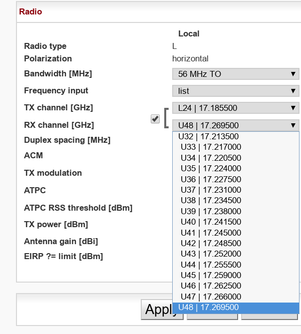

Gemb: Úplně bych křížovou polarizaci nenazval zabitím, jen se ti tím mění plánování kanálu na situ. SIAE má navíc pevně zadrátované upper/lower jednotky, nelze je v případě potřeby softwarově přepnout jako třeba u Racomu (bavíme se o 17/24 GHz)
hapi: Je to tak, starší ALFOplus má IP adresu v Main->Port config a default routu v Main->Routing table. Obojí vyžaduje Apply pro změnu
FairyTale: viz screenshot.
- 2018-02-25-190421_1680x1050_scrot.png (61.82 KiB) Zobrazeno 4524 x

cerva píše:Gemb: Úplně bych křížovou polarizaci nenazval zabitím, jen se ti tím mění plánování kanálu na situ. SIAE má navíc pevně zadrátované upper/lower jednotky, nelze je v případě potřeby softwarově přepnout jako třeba u Racomu (bavíme se o 17/24 GHz)
To je sice moc pěkné tem screen ale nejvyssi kanál je 17269 a nejnižší 17213 co je presne 56MHz nepředpokládám ze naladění 17213 by znamenalo ze by to jelo 171185-17241 ... nicméně rad se nechám přesvědčit o opaku. Řešili sme spoj Racom+siae oba 56MHz ve stejném směru a proste se frekvenčně nevlezou. Jen při 28mhz. Řekli nám ze ani 2 racomy ne.
Naposledy upravil(a) FairyTale dne 25 Feb 2018 19:50, celkem upraveno 2 x.

FairyTale píše:cerva píše:Gemb: Úplně bych křížovou polarizaci nenazval zabitím, jen se ti tím mění plánování kanálu na situ. SIAE má navíc pevně zadrátované upper/lower jednotky, nelze je v případě potřeby softwarově přepnout jako třeba u Racomu (bavíme se o 17/24 GHz)
sou to stredy kanalu takze pri 17213 to pojede 171185-17241
