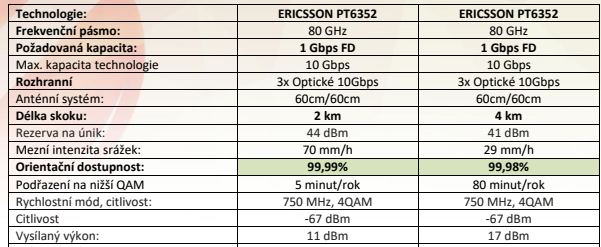

Nemá někdo víc informací? nemůžu najít ani datasheet nebo manual. Prodává to ještě někdo kromě vanka?
Jakou to má vlastně max rychlost? někde čtu 5Gbit a někde 10Gbit. Bez datasheetu/manualu je to hrůza.

Sice máme už 2 měsíce zakoupené, ale pořád nedodáno. Snad příští týden by spoje mohly dorazit, tak pak můžu podat report. Více info třeba zde http://konference.ispconsulting.cz/site ... icsson.pdf
jo tohle jsem taky našel a taky jsem to našel v různých verzích to pdfko. Teď tu někdo ze slovenska psal že existuje silnější verze. Vanko na webu nemá třeba 0.6m parabolu.
Tohle je od ericssonu docela zklamání, prolezl sem web a net ale zjistit třeba citlivosti a podobný věci se mi nepodařilo. Nechci kupovat na slepo podle toho že to někde někdo má.
Nasazeny 2 spoje.10gbit/s umí v singlu pri sirce 2000mhz👍
Naposledy upravil(a) KoZLiCeK dne 26 Jan 2018 07:40, celkem upraveno 2 x.
hapi píše:jo tohle jsem taky našel a taky jsem to našel v různých verzích to pdfko. Teď tu někdo ze slovenska psal že existuje silnější verze. Vanko na webu nemá třeba 0.6m parabolu.
-77 to má pro nejnizsisi modulaci a nejsnizsi šířku (125mhz).Od -60 jede full 1G.Standart je +14db ale umí +18db TX.Oproti hracce siklu je to jiny level.

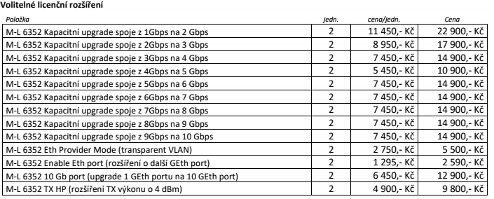

Vanco má 60cm parabolu, lze za 1500 Kč dokoupit. Jinak cenová politika u Ericssonu je pro nás jako odběratele poměrně nepopulární - dostaneš spoj v základní konfiguraci 1GB a aktivním 1 portem, chceš nějakou službu navíc? Tak si připlatíš, například dokoupení vysílacího výkonu 4dBm vyjde cca 10000Kč bez Dph:
soooc
Příspěvky: 1586
Příspěvekod soooc » 8 years ago
Příplatek za transparentnost pro VLAN se naučili od bankéřů? :-D
hmm, to abych se radši nepoohlídnul po siae alfoplus80HDX. Tam mě žádný překvapení nečekají jako třeba za zaplacení 10Gbit portu.
soooc píše:Příplatek za transparentnost pro VLAN se naučili od bankéřů? :-D
To je INBAND managment.
inband? takže když nechci k pojítku tahat další kabel pro dohled tak budu platit?
hapi píše:inband? takže když nechci k pojítku tahat další kabel pro dohled tak budu platit?
Ne, managment je vzdy na jine VLANE nez bezny provoz,coz je dobre.Jinak si musis zaplatit ether provider mode.
K jednotce privedes napajení a opticky kabel.nic vic.Samozrejmne ma na sobe ethernet pro nastaveni jednotky.
hapi píše:hmm, to abych se radši nepoohlídnul po siae alfoplus80HDX. Tam mě žádný překvapení nečekají jako třeba za zaplacení 10Gbit portu.
to je +- nastejno mimo ceny spoje.
možná na stejno ale nečekaji mě tam překvápka typu zaplat si 10Gbit port a ještě je platim po jednom.
KoZLiCeK píše:
takže je management pouze ve vlan a když chci aby nemusel bejt ve vlan zaplatim 5k5? tohle se dá u siae prostě nastavit zadarmo.
hapi píše:
KoZLiCeK píše:
Bohuzel,ale taky proc mit inband. Ono u siae je to jiz zaplacene v cene... proto stoji vic.Bohuzel siae take neumi mensi sirku pasma jak 250, a mensi modulacni schemata.
