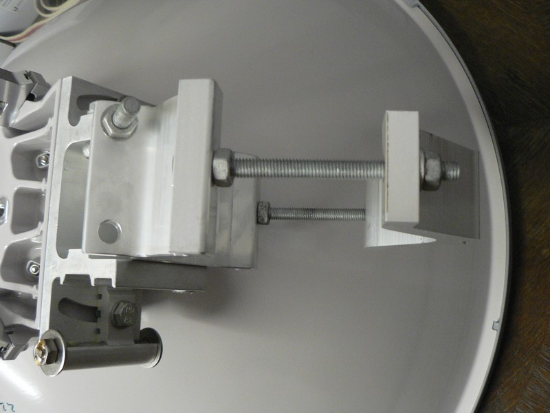

Leax arkivator 60cm třmen 1xM8
Příspěvekod tomasegert » 7 years ago
prvně nasazuji racoma, a nezdají se mi šrouby na třmenu 1 x M8. Prostě mi to přijde na šedesátku parabolu málo.
Neotočilo se vám to při vichřici?
Osobně to vidím na převrtání a M10 nerez a upilovat hlavu, aby se vešla do žlábku na tu M8.
Příspěvky: 1588
ono se to neotočí, to drobné drážkování tam má svůj smysl, ale stejně zlatá Jirousova kopie tohoto držáku
a s ním nerezem to nepovažuji za úplně šťastný nápad, rádo se to kousne, je to potřeba mazat
Standart.Na M8 to bohate staci.Nikdy se to neotocilo.
ocior
Příspěvky: 481
Příspěvekod ocior » 7 years ago
Podivej se do strojnickych tabulek, co vydrzi M8 a budes klidny. Kdyby nahodou ne, tak pri zachovani M8, dej lepsi material.
Nerez by tam nicemu nevadila. Diry v hliniku jsou skrz, kdyz to bude vsechno nerez vcetne matek, tak se nema co spatneho stat. Ale zase se podivej do tabulek, pevnostne neni nerez proti 8.8 zadna vyhra.
