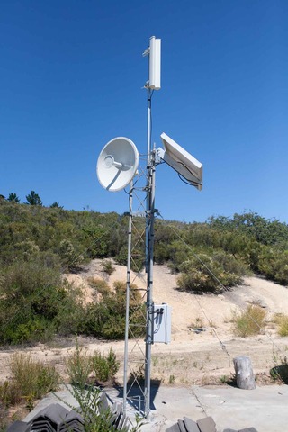

Provozujeme třetím rokem řešení z fotky. Je to technologický kontejner po VF, solární baterky 24V/400Ah a benzínová centrála s dálkovým startem. Příkon cca 60W. Vyšlo to na nacelých 150, takže se to vyplatí jen tehdy, když to fakt vykopat nejde... A to jde skoro vzdycky :)

Nejake fotky z byvalej firmy. Toto bola prva verzia, 1 solar nestacil. Museli ist 3x300Wp. Fungovalo to bez problemov, napajalo 1xrb2011 a 3xrb711. Jedneho dna to vsak zmizlo a zostala len prazdna bedna a sietove prvky.

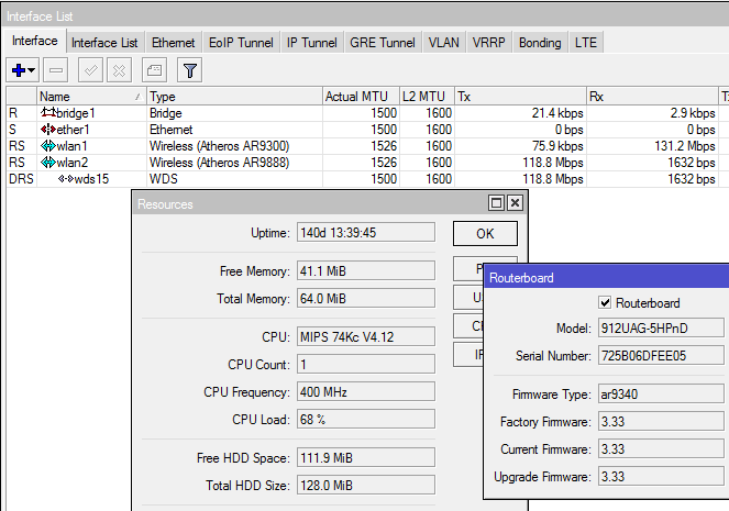

Provozuju takový systém - základem je totálně snížit spotřebu. Tzn. minimalizovat výkony, pokud to jde podtaktovat RB. Mám to jen jako přeskok - RB912, 2 karty, dostal jsem se na 3,5 W spotřeby při přenosu 70 Mbit HD.

Podtaktovaná rb912 s dvěma kartami s ubraným výkonem dá 70Mbit HD? Nějaké fotky pro inspiraci by byly?

Tak dává i víc, jak jsem teďka změřil :) Míň jak 400 MHz nejde nastavit. Ten uptime je na tom solárním systému. Fotky bohužel nemám.
