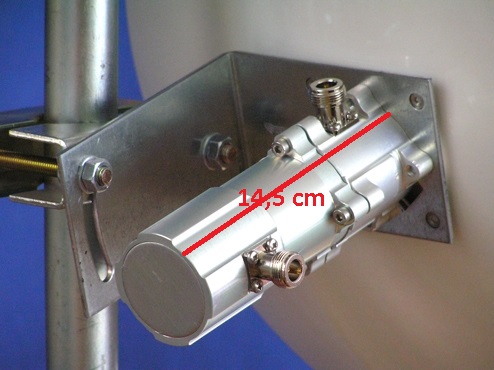

nemate prosim tip na zelezny box k http://www.penta.cz/cz/wi-fi-anteny/286 ... -2pack-n-f. Ta antena ma dlouhy ouarovac smerem do zadu a standardni box http://www.penta.cz/cz/mikrotik-ubnt/24 ... -na-stozar tam nepasuje a ten plastovy velky bazmek k tomu nechci davat. Samozrejme je tady cesta si neco nechat udelat - je nekdo takovy, kdo si to jiz nechal delat? Diky.
Mam k tomu plastove boxy, ktere jsem si delal, vse funguje, ale chtel bych to vic odstinit atd.

Mam k dispozici pouze starsiho Jirouse s obdelnikovym vlnovodem.Zkuste zmerit potrebnou delku kruhoveho dvoupolarizacniho vlnovodu,ktera by mela byt zasunuta v boxu.Pokusim se vybrat vhodny typ skrinky,popripade poslete odkaz s rozmery vlnovodu.
Cena se pohybuje podle velikosti skrinky kolem 500-700 Kc.

Zmerim, ale az nejdříve v patek, jsem momentalne pryc. Cena je v pohode, jen prosim, jedna se o plechovou / hliníkovou bednu?

3 mm ohybany hlinikovy plech,viko 2 mm,rohy vyztuzeny hlinikovymi L profily.Uvnitr opatreno matne cernym naterem,pohlcujicim teplo a nezadouci VF vyzarovani.Povoleni vika jednim sroubem s krizovou hlavou,pruzne tesneni z UV odolne mikropryze mezi vikem a skrinkou ,odkapavaci sterbiny ve dnu.Mensi skrinka pouze pro RB,vetsi skrinky i pro Rocket,nejvetsi pro Rocket AC Prism.

Dekuji, tak podrobne jste to az rozepisovat nemusel :-). Urcite se domluvime, vse zmerim a nasledne zaslu. Bude se jednat o box pro RB912 popr. RB922.

Delka je 14,5 cm, ale nechal bych tam asi radeji jeste mensi rezervu (jedna se o JRC-24 DuplEX).
