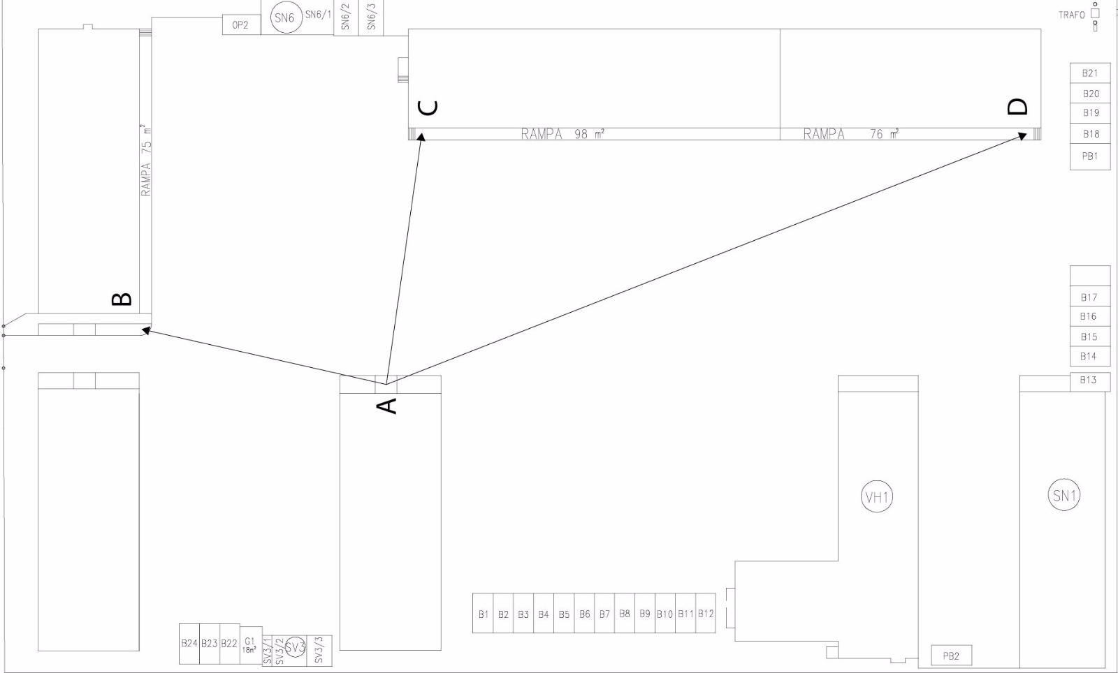

Dobrý den,
měl bych dotaz ohledne možnosti propojení několika IP kamer. V budově A bude umístěno zařízení pro záznam dat z kamer. Je zde také k dispozici internetové připojení. V první etapě potřebuji umístit jednu kameru na budovu A a druhou kameru na budovu B. Propoj bych chtěl realizovat bezdrátově, protože mezi objekty je asfaltová plocha. Do budovy B potřebuji bezdrátem dostat i Internet. Vzdálenost je cca 40m s přímou viditelností. Zvažuji pořídit třeba 2x MIKROTIK SXT 5 ac https://www.i4wifi.cz/Bezdraty-5-GHz/AP-klienti/Venkovni/SXT-5-ac-antena-28-16-dBi-MIMO-2x2-31-dBm-802-11a-n-ac-Gbit-LAN-L4-5GHz.html a udělat PTP spoj. Pokud by se realizovala další etapa s nutností propojení budovy A s budovou C a D tak bych mikrotika na budově A použil jako klienta někde jinde a umístil bych na stožár sektorovou anténu třeba UBIQUITI Sektorová anténa Titanium AirMAX MIMO, 15 - 17 dBi, 60° - 120°, 2x RSMA (5 GHz) https://www.i4wifi.cz/Bezdraty-5-GHz/Anteny-sektorove/Sektorova-antena-Titanium-AirMAX-MIMO-15-17-dBi-60-120-2x-RSMA-5-GHz.html s vloženým UBIQUITI Rocket 5AC-Lite - outdoor 5 GHz, 1x Gbit LAN, 2x RSMA, HighPower https://www.i4wifi.cz/Bezdraty-5-GHz/AP-klienti/Venkovni/Rocket-5AC-Lite-outdoor-5-GHz-1x-Gbit-LAN-2x-RSMA-HighPower.html. Mám několik dotazů:

1. Plánované AP je naprostý overkill. Na přímou viditelnost a desítky metrů postačí klidně Omnitik. Klienta bych dal klidně DISC od mikrotiku, kterej je za výrazně nižší cenu. Cena pak půjde na třetinu a na těch pár kamer + net to bude dostatečně rychlý.
2. Chceš mít z budovy B přístup na záznam v budově A? Tvrděj, že vzdáleně se na to leze přes IE, tzn TCP/IP a mělo by to jít. Teď nemám čas dohledávat detaily.
3. Dal bych 2x PoE https://www.i4wifi.cz/PoE/Pasivni/Pasiv ... hparam=PoE a propojil. Řešení pro napájení více zařízení z 1 zdroje existují, ale pro napájení 2 věcí to je cenový nesmysl.

Určitě nakupuj jednotky jen od jednoho výrobce. Kombinace UBNT a Mikrotik nebude výhodná.
V první vlně doporučuji koupit 2x toto
https://www.discomp.cz/default.asp?cls= ... tiid=70857
v druhé vlně pak
1x https://www.discomp.cz/default.asp?cls= ... tiid=70857
1x https://www.discomp.cz/default.asp?cls= ... tiid=74159
na tak krátkou vzdálenost to bude stačit.
z nákresu není patrné kde to bude umístěno ale doporučuji nainstalovat tak aby každá jednotka co nejméně viděla do okolí. Určitě neinstalovat na stožáry nad střechu pokud to je možné.

Na 40m je zbytecny nasazovat bezdat, ne?
Tam bych to rozvedl pruvesy po LANu a trasu A-D pokud by byla moc dlouha tak pres bod C.
Nejaky sektor nebo omnitik bych tady vynechal.

Děkuji moc za odpovědi.
Kabely tahat na stožár bohužel nemůžeme, jezdí nám tam kamiony a už mnohokrát nám zhodily telefonní kabely.
Záznam se bude sledovat pouze z budovy A. Na ostatních místech budou pouze kamery. V budově B však musí být možnost internetu.
