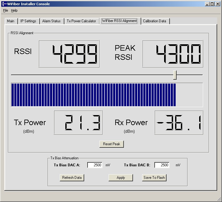

Neni tu nekdo kdo ma zkusenosti s timto spojem? V desti se mi to rozpada na 1.3 km a nevim co s tim. Koukal jsem do manualu a nastaveni vysilaciho vykonu je tam uvedeno kombinaci nastaveni daca a dacb skoro v nahodnych kombinacich a kdyz si z toho spoje necham vypsat tak tam mam hodnoty ktere v tech variantach vubec nejsou. Co me ale trapi vic, tak dle manualu jsou hodnoty signalu v rozsahu cca 600 a 1200 a cokoliv co je nad 1200 je podle manualu bez signalu - me ten spoj hlasi cca 3600. Jsem z toho dost v pasti a nechci to vylozene nastavovat metodou pokus / omyl, protoze pres to jede cca 800 lidi. Pokud se tu najde nekdo kdo tyto spoje provozuje a pomuze mi s diagnostikou a vysvetli jak se to nastavuje financni odmena ho nemine. Budu rad.... pokud se nikdo nenajde, tak spoj pujde dolu a nasadim to neco mene smeroveho a nachylneho (asi airfiber).

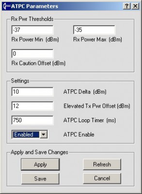

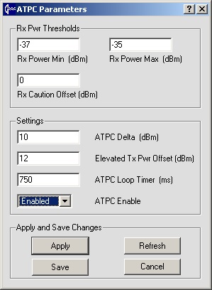

Bohuzel tyto spoje nevynikaji zrovna svou stabilitou. Chybovost a rozpady se mohou objevovat i na kratsi vzdalenost, ackoliv k tomu vysokofrekvencne neni duvod a urovne signalu jsou OK. Chtelo by to overit zda je nastavena ATPC smycka a jak, zda je aktivni, urovne signalu. Pro zajimavost obrazky z funkcniho spoje.
