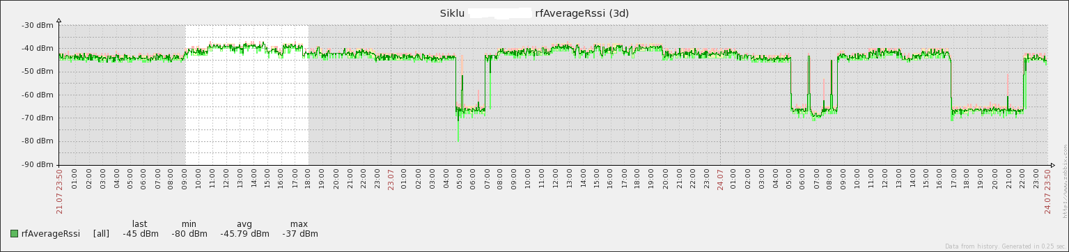

Ahoj pánové, máme v síti stařičký spoj první generace Siklu EH-1200 (no lite verze s licencí 200 Mbit HDX)
Pár posledních dní se ale na jedné straně skokově mění signál - vizte přílohu. Nenašel jsem v tom žádný vzorec, aby se dalo říct, že je to časově závislé. Děje to to v náhodný čas a délka výpadku je od desítek vteřin až po hodiny.
Vysílač připojený přes problémové SIklu je v kruhu přes pětku, takže jsem se koukal na RSSI protistrany při výpadku a je to cca -43 dBm i když z druhé strany "chytám" - 68 dBm. Pohybem antén to tedy pravděpodobně nebude.
Vypadá to na problém v RX části rádia, nebo méně pravděpodobněji v TX části protistrany. Stalo se to taky někomu? Opravuje to v ČR někdo? Nikoho jsem nenašel. Ke spoji jsem přišel v rámci akvizice, takže ani nevím od koho je to koupené, jen vím, že od VUMS DataCom to není.

Mě se něco podobného děje na jedné jednotce také starého EH-1200L.
Dělá to teplotní změna tak 4x za rok skok signálu o 20 dB.
Jedna jednotka mi to dělala v minulosti i 2x za den.
Po odpopojení na hodinu zase jela normálně.
Dal jsem ji k testu do VUMS Datacom, tam zjistili, že je nespolehlivá a tak jsem s nimi domluvil
upgrade spoje (odevzdal 2 staré jednotky a dostal 2 nové za lepší cenu).
Jsem naprosto spokojen.
