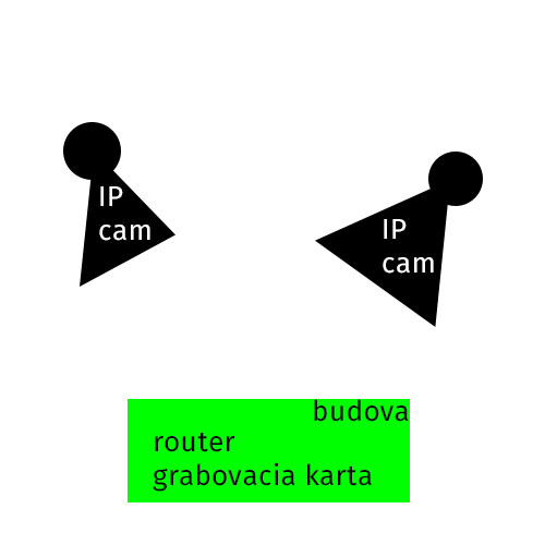

aohjte chcel by som poprosit o radu...
potrebujem pripojit 2 IP kamery (obrazok) značky geovison na danu sieť.... no nevyhoda je taka ze pomocou lan kabla je to komplikovane a preto hladam riesenie cez nieake zariadenie.... vzdialenost od budovy je 30m a 100m, v danom areali sa nenachadzaju ziadne stromy takze nieje problem s prekazkami ... ako by ste to riesili ????
wifinou?
Na barak si daj Nanostion M5, ku kazdej kamere tiez. Na baraku budes mat AP bridge, pri kamerach station bridge. Kameru pripojis do LAN.

ako komplikované je to s káblom?

Nic proti WiFi, ale resil bych to prevesem ze skla (optiky) + mediakonvertory. Pokud to jde samozrejme.

Otázky jsou jak jsou ty kamery vysoko, jak stabilní jsou body na kterých jsou kamery a jak je to máš s napájením. Každé zmíněné řešení má své pro a proti.
Kabel (FTP i koax)- připojení cca 120m max podle kamery, napájení po kabelu, pokud by to byl drop tak celkem slušné riziko indukce na vodiči a s tím spojené řešeni uzemnění.
Bezdrát - riziko zarušení (pokud to nebude 9Ghz který je na to určen), řešit napájení a uzemnění.
Optika - pokud je to někde na stožáru muže se ti časem svár uklepat :D, opravy někde na stožáru no potěš koště, řešit napájení...
