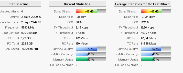

na ukazku, dal som na okno na skusku ten ziaric z litebeam, je to na parapete vedla bezneho tplink routera. je to za plastovym oknom a ide to zatial dobre. speedtest mi nameral 38mbit a sptest.cgi od ubnt uakazlo vyse 60mbit priepustnost. uvidime ako pojde ked sa zhorci pocasie. nieje to zakaznik v tomto pripade, takze mozem experimentovat a testovat.
