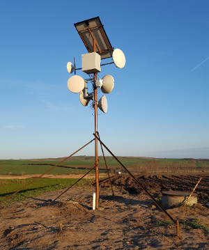

Příspěvekod 3com » 10 years ago
:D
Na poli
Plné rozlišení:
http://obrazek.top/image/c8
Příspěvekod mpcz » 10 years ago
to je jen nějaká recese na 1. dubna nebo ten jeden panel tu soustavu ukrmí?
mpcz, 01.04.2016
Bublá tam v zemi (mimo fotku) elektrocentrala něčím přikrytá aby nešla vidět.
douby
Příspěvky: 475
Bydliště: Olomouc/Litovel
Příspěvekod douby » 10 years ago
Beztak je tam ten panel jen na snizeni odberu z el. sítě 8) jen ten ceragon by to v zimě zabil a do te krabice by se ani poradna baterka nevmestnala.
Ono se nejspíše jedná o dočasnou instalaci... Je to čerstvé podle terénu... Dle nálepek na anténach je instalovala firma co pro UPC realizuje páteřní spoje a zajišťuje následný servis při výpadku. Ta ''studna'' vpravo je nejspíše šachta optiky Sloane, v díře pod stožárem je mikrokrotrubička tak nejspíše výpich optiky až nahoru do rozvaděče. Ale široko daleko nic není jen pole... Až několik stovek metrů obec. Tak težko říct proč to... Jestli se čeká na výstavbu stožáru a následné natažení el. z nejbližší obce... Když jsem něco podobného v minulosti žádal přimo vedle oploceného objektu, kde tato optika vede a elektřina tam je. Tak mi bylo řečeno, že by to finančně bylo tak náročné, že to není možno realizovat...
ale prdlajs narocne, jen sou lini se tim zabyvat. Je by to nestalo nic, ty by sis odkousl šalinu a vedl po sve ose dal. Optiku kvuli tobe asi nikdo "sekat" nebude, ale průdy by jit meli. mam taky jeden preskok v poli, 30m od silnice s malym provozem. 150m od toho vede 22kV a dal nic. Urad nepovolil oploceni, pry naruseni krajineho razu, čuáci... tak tam vozim na vejlety baterku kazdy tyden a doufam ze to nejaka unda neposkodi. Mam tam teda jen 2x 5G.
Standa99
Příspěvky: 216
Příspěvekod Standa99 » 10 years ago
Focené to je Galaxy S6, ale souřadnice tam nejsou.
Standa99 píše:Focené to je Galaxy S6, ale souřadnice tam nejsou.
To víš přece nebudu zapínat GPS aby žrala baterku a ještě Velký bratři věděli každý můj krok :-D
