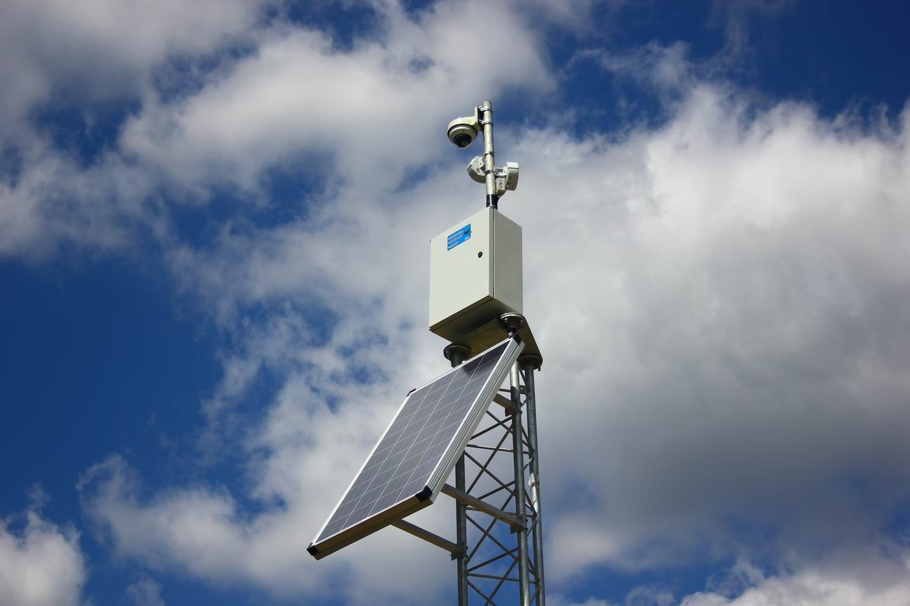

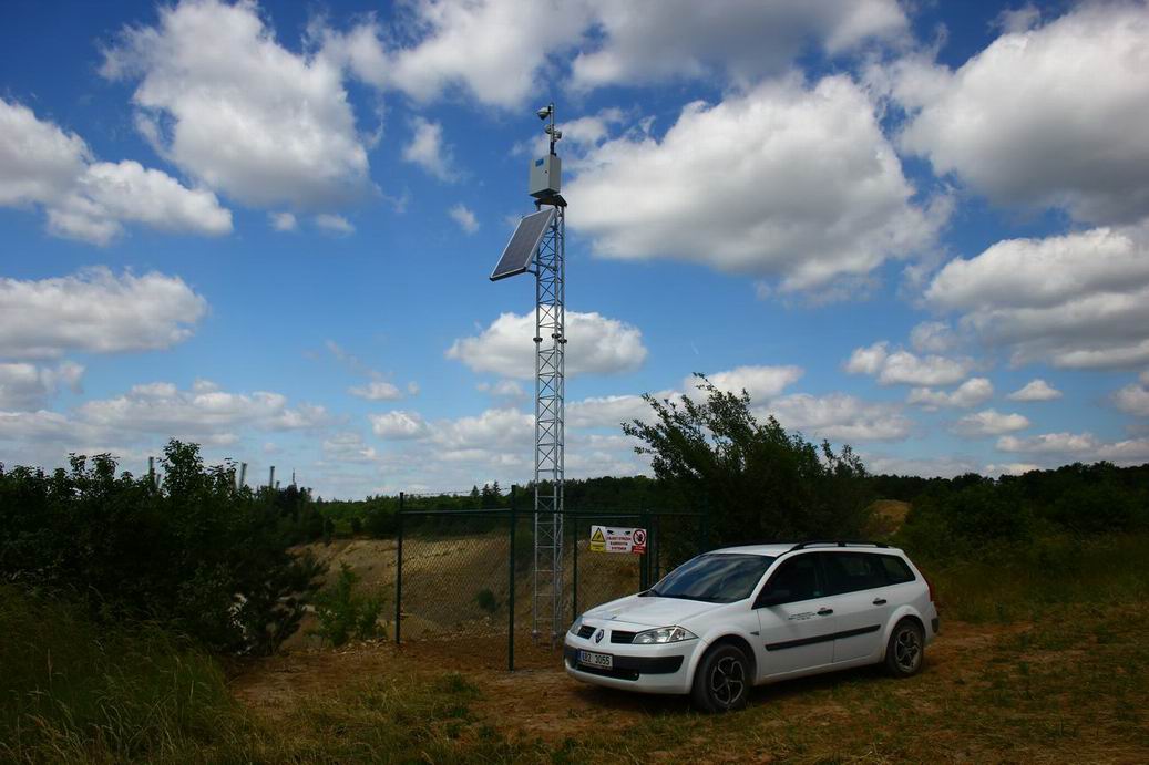

Jinak stavím takovéto stožárky :-)
viz foto
Striker
Příspěvky: 692
Příspěvekod Striker » 11 years ago
Pěkný. To teda jede jen na solár + baterku? Nebo je tam přivedený 220V?

Hezke stozarek, moc hezke :)
Kolik ten ostrov takhle vyjde a kdo ti to stavel ?
lyra
Příspěvky: 569
Bydliště: Rakovník
Příspěvekod lyra » 11 years ago
Také stejny dotaz , ten panel nahore je dobry, jen otazka zda v zimě ten panel snih nezakreje na delší dobu-dole to odmeteš- nahoře už moc ne Samozřejmě otazka jak kde že
