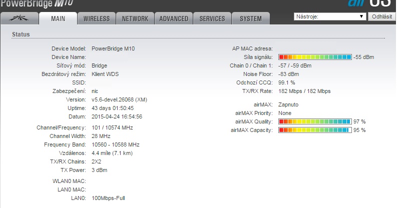

Ukažte screen záložky wireless, jeden spoj máme na test na 8km a je slinkován na 182/182 se signálem -53
Jaky je firmware?

Dle čeho soudíte? Spoj je reálně na 7,65km, dnes hodně fouká a je na vysokém stožáru tak trochu kolísá signál.

Vy sem dáváte wifi kalulator já screen ze spoje který běží. Zisk antény je 34,1 ne 33. signál plus mínus sedí. Myslím že tady ale řešil tazatel data rate, tak jsem mu sem dal screen a chtěl pomoci. Ne diskutovat nad signálem :idea:

Myslím že na to se tazatel neptal :) Napsal jsem cca 8km, je to 7,4 km, radio ukazuje 7,1km ted jsem to měřil tedy na mapě a signál je -54 občas padne na -55 dle grafu tedy kolísá od -53 do -55. Vzhledem k tomu, že se nikdo neptal na použité antény a rovnou tady počítal, tak to postrádá smysl. Chtěl jsem pomoc tomu kdo se ptal a ne diskutovat a upřesňovat typ antén a věci kolem našeho spoje.
Hlavně to chce řádně proskenovat pásmo a potom pouze zvolený kanál vybrat ve Frequency Scan List, aby spoj nehledal na dalších kanálech. Šifrování na spoji máme vypnuté, ale i se zapnutým jsme měli stejnou propustnost. Jinak je to blbuvzdorné a není tam co špatně nastavit :lol:
