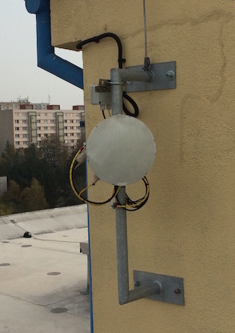

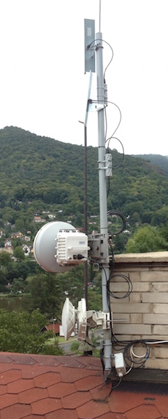

máme 1ft siklu i na kilometr a musí být opravdu marast aby se rozpojila, teď jsme řešili krátkodobé výpadky na trase 800m jak padal mokrý těžký sníh, který ulpíval na radomech.
Za rok nám vypadla jednou na asi 10 minut. Novější TL jednotky mají lépe tvarovaný radom takže tam jsme se sněhem ještě nepotýkali.
Co se týká poruchovosti, je to o připojení. Konkurence už pár siklu měnila u dodavatele ale kvůli vadnýmu ethernetu ( přepětí ). Máme siklu napájené dvoulinkou a data jedou přes sfp a fakt nám neodešla ani jedna.
Výměna jednotky - měnili jsme 1200L za 1200TL právě kvůli tvaru radomu stačilo jen povolit dva šrouby a celou jednotku vyměnit kus za kus... držák se štelováním horizontálního i vertikálního směru zůstává na stožáru = nehla se to o dB
oser byl akorát v původním nastavování přes java applet - ale s novým fw už je nastavování brnkačka
edit: dozaměřování - nové siklu mají v balení takový plastový "ukazovátko", který se zasune do jednotky a zhruba jde vidět kam míří. První zaměřování nám trvalo cca 2h ale když jsme jí dělali teď v pátek tak 30m a dostali jsme se na výpočtovou hodnotu.

Na pořádnou trubku kašli, to jsou jen pověry. Normálně to funguje na 48 = lešenářská trubka .. připevni to spolehlivě k podkladu, ať s tím neotočíš a je to ok. Na 147m a 259m to nevypadne ani v průtrži. Jediný co by tomu mohlo naložit je přilepený a zmrzlý mokrý sníh. Ale to bude muset být pořádná vrstva...

TTcko:
používáte orig držák na siklu? s tím co dodávají se nedá použít na průměr 48mm leda že by se otočil ten zadní třmen ale pak se nám siklu protáčela..
my se na siklu naučili používat toto - http://ipmedia.cz/default.asp?cls=stoitem&stiid=2360 - pak se dá nasadit i na stožár 42mm - pokud se teda umístí rozumně mezi kotvení toho stožáru nebo alespoň co nejblíž.
dokonce máme jednu na http://ipmedia.cz/default.asp?cls=stoitem&stiid=2354 a drží bez problému
