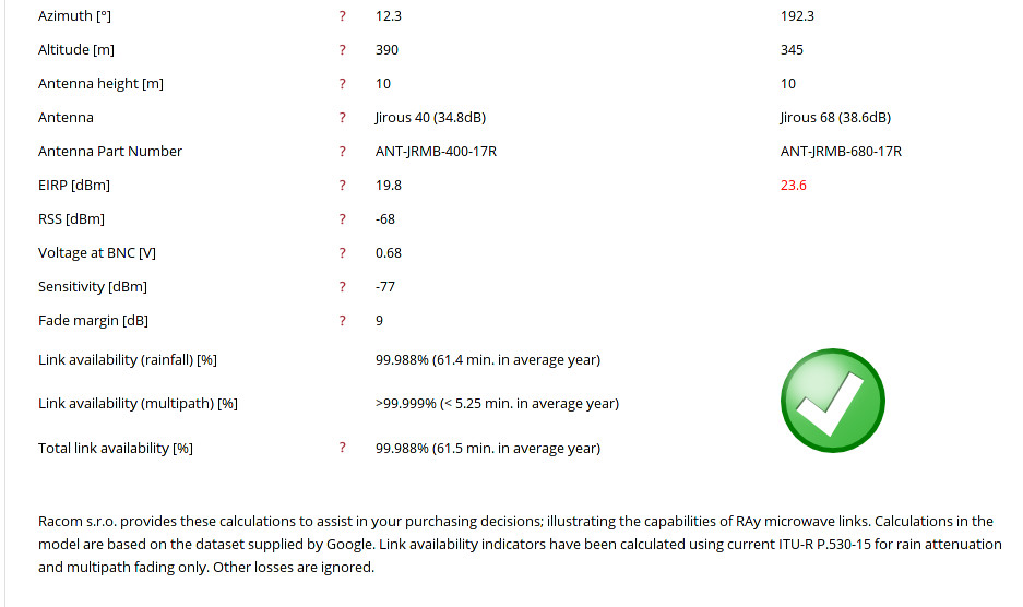

Rozratávam ten spoj, vzdialenosť je 3km. Na jednej strane môžem požiť len 40cm antény....na druhej strane by teoreticky šlo použiť 60cm.
Potrebujem tam pretlačiť zatial 120Mbit/s.
EIRP pre Slovensko je 20?
Tuto mi to takto nejako vychadza cez racom calculator:
http://www.racom.eu/eng/products/microw ... alculation
V tej dostupnosti sa ráta aj zapnuté ATPC?
- 02Dec2014_20-25-52.jpg (102.04 KiB) Zobrazeno 4011 x
Tak nevím jaký je limit u vás. Co se týče toho kalkulátoru u racomu, je tam myslím standartně dosazen největší výkon co může ATPC dát což je 5dBm. Jinak do limitu se nevejdeš. pokud můžeš dát na jednu stranu větší anténu tak ji tam dej ty 68 cm antény od jirouse vypadají celkem faině do 17 Ghz. Jinak na tu kapacitu, by to mělo stačit i tak. Chce to dát široký kanál 56 Mhz a nízkou modulaci 16 QAM, ale nevím jakou chceš kupovat licenci a co bude umožňovat.
