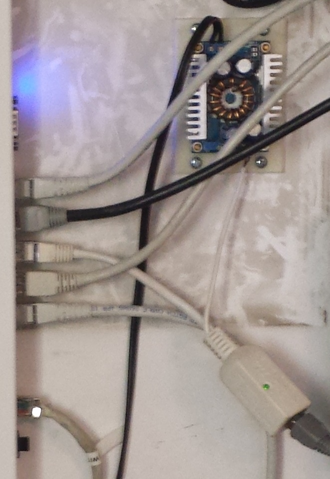

Příspěvekod george.tu » 10 years ago
Kdyby se někomu nechtělo kupovat poe injector od tycon, tak lze použít gigabitové poe od mikrotiku, kterých máte určitě plný šuplíky. Ustřihnul jsem jack, napojil přímo na step-up měnič z 24V na 48V a funguje :)
Fungovat to asi bude ale není to úplně vhodné kvůli odběru jaký Airfiber má. Rozhodně bych to nedoporučoval na větší vzdálenost než 10m.
Mikrotik POE totiž využívá piny 4,5 (+) a 7,8 (-)
Kdežto airfiber má zapojení - 1,2,4,5(+) a 3,6,7,8(-)
