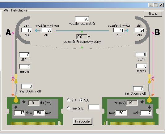

Nebo 2x Jirous 29dB + 2x R52Hn (25dBm), 1m pigtail ->cca 400m > -19dBm.
Nebo 2x Jirous 29dB + 2x R52Hn (25dBm), 1m pigtail ->cca 600m > -25dBm.

ano, matematicky ano, ale zde je na příjmu sektorovka s malým ziskem a navíc by ty velmi ziskové = úzce směrové paraboly musely
Všechny směřovat přesně na tu sektorovku. To mi právě přijde divné.

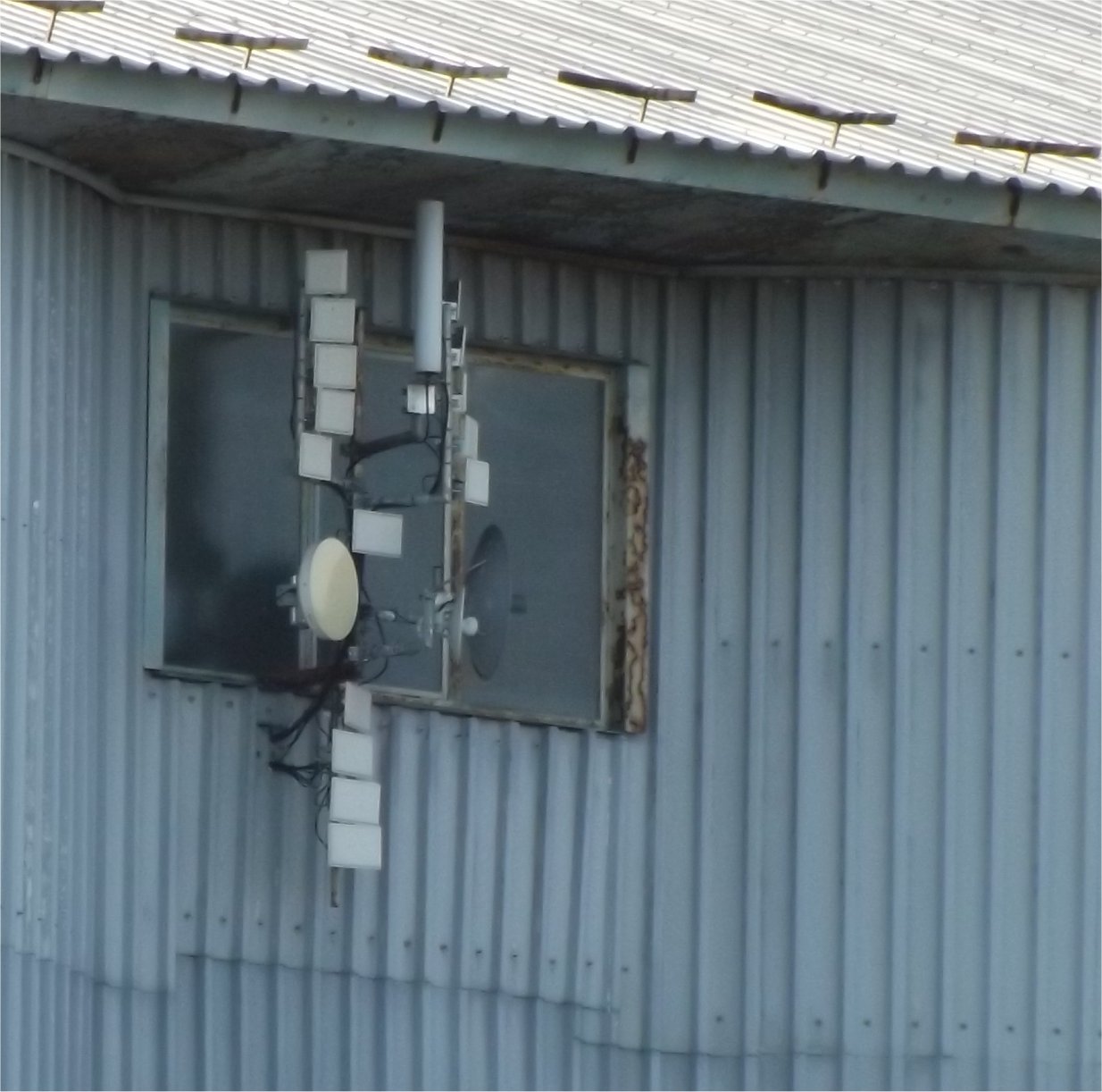

Jedina sektorovka s malym ziskem a sirokym vyzarovakem se da nahradit uzkymi antenami a zvetsenim poctu sektoru. Je to o cene zeleza, ale vysledkem bude, ze konkurence bude mit vetsi problem se strefit do vasich AP tak, aby je zahlusila signalem -20dBm na RX a timpadem budetem mit i vyssi propustnost v siti.

myslis neco jako razí tusim Unet ? bouzel casto uplne kolem dokola, 360°, uz se to tu i probiralo jak tim zatapi konkurenci. v mem kraji je konkurence stale takova tupa, 60-120° sektorky je bezne pouzivane zbozi at je luft zasran sebevic... dokonce ani vsesmer neni tabu tam kde je v 5tce 30-35 vysilani.
