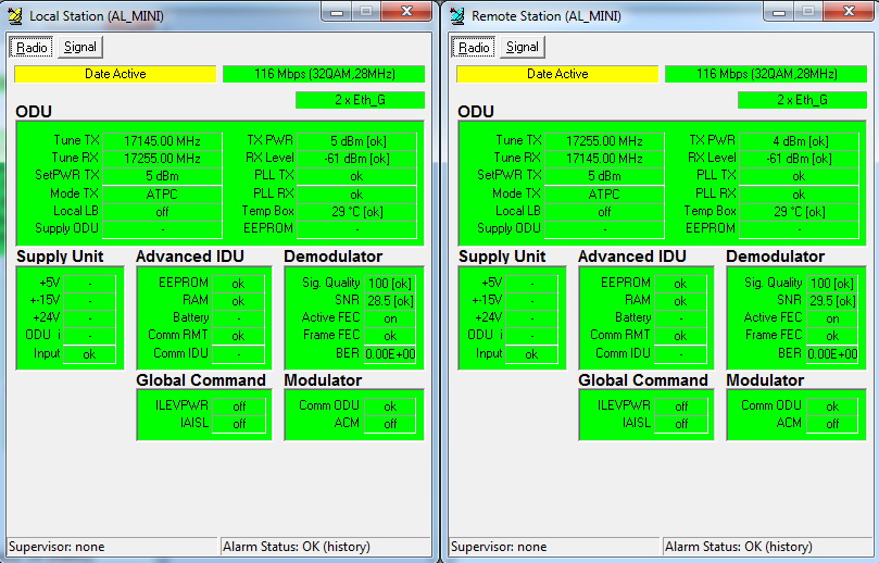

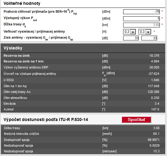

máme nový spoj alcoma mp600 17GHz a nejak mi nevychádza skutočnosť voči kalkulačke:
prvý nástrel po inštalácii na oko bol cca -76 až -78dBm, keď sme to dnes ladili, dostali sme sa na dané hodnoty a Urssi je 1,62-1,64V
Je možné, že by sme boli na ešte na nejakom postrannom laloku? Skúšali sme ísť do strán, ale tam to padne a potom sa chytí postranný lalok a Urssi je 0,5V
Teraz je nastavené ATPC a 5dBm Tx power. Podľa VO by mal byť Tx power -12dBm?

Ked ladis treba mat vsetky ACM a ATPC vypnute....co viem tak alcoma kalkulačka moc neklame...proste si tam treba v klude sadnut s meračikom..a bavkat sa. Nerob to po dazdi chytro chytro...

... alcoma kalkulaca vzdy sedi, resp. naladis o nieco lepsi signal ak nejdes cez prekazku pochopitelne..

Prvne zapnout spektrak a podivat se, kde je volno. Pak navrhnout kmitocet a sirku kanalu. Nezapomenout, ze je to FDD radio. Jeden kanal tam, druhy zpet. Pri smerovani nastavit min. modulaci, ACM off, ATPC off. Vykon 0dBm, na to si v kalkulacce spocitat RX level a k tomu to dostat realne. Pak nastavit vykon dle libosti, repektive co dovoli legislativa, zapnout ATPC a ACM. Odchylky vetsi jak 3dB nejsou normalni. Do 3dB je to v toleranci. Samozrejme vztazeno k smerovacimu TX power 0dBm a vypoctu, nebo vypoctu na nominalni vykon. Musi to sedet. 0dBm na TX pro smerovani je bezpecna hodnota, ktera obvykle nevede k saturaci RX a dobre se s ni pocita. Vetsina RXu ma horni hranici signalu nekde mezi -30/-20dBm. S TX nadoraz to smerujou jen prasata a obvykle nenajdou maximum na vyzarovaku.

Ako som písal, preto sa pýtam, či nemá byť nastavený vykon na -12dBm

nikoliv -12dBm, ale -13dBm, to pak budeš mít při citlivosti -76dBm skvělých 0.4dB rezervu, kdyby pršelo
tzn. ten co ti to navrhnul/doporučil zcela opomněl podmínky legislativy, spoj prostě bude mimo licenci nejen za deště/průtrži, ale furt

I když AL17F MP600 je velmi dobrý rádio, tak na 3,68km bych vůbec neuvažoval nic menšího než 65cm-65cm. Pár měsíců zpět jsem instaloval spoj na 4,18km - kupodivu tím směrem bylo čisto a šlo použít 80MHz kanál - a i tak to není žádná hitparáda a je problém udržet to v limitu dle VO. Záleží samozřejmě, jakou na tu vzdálenost potřebuješ kapacitu ...
