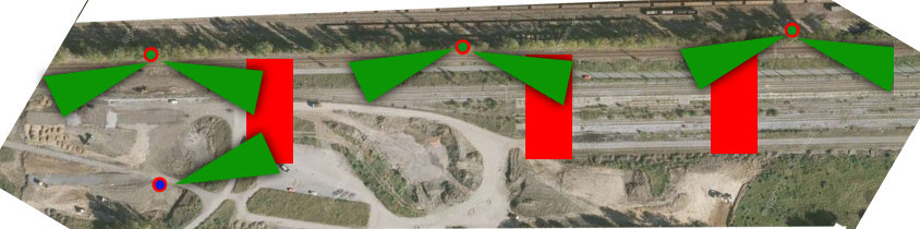

Schéma viz příloha.
Na všech stožárech je 5GHz karta s anténou, která se stará o rychlé propojení všech AP.
RooAP je ta modrá tečka, ostatní AP jsou klienti.
Jak už jsem napsal výše, všechny AP mají v sobě další karty, konkrétně dvě, co jsou v pásmu 2,4GHz, všechny na stejné frekvenci a jejich sektorovky jsou nasměrovány pod sousední stožár.
Problém pokrytí je následující :
- červené obdélníky na obrázku jsou obrovské portálové jeřáby a jezdí po celé délce
- po celé délce jsou kontejnery v různých výškách (kontejnery jsou na sobě a jejich polohy a rozmístění se mění)
- klient (člověk) s malým PDA tedy nemusí mít a většinou ani nemá přímý výhled na žádné AP (jede se většinou na odrazy)
- stožáry jsou od sebe asi 130 metrů
- celá dráha je dlouhá kolem 500 metrů
PDA (android) pěkně skáče po AP, výpadek mezi přeskokem jsou 3 pingy, což není moc pěkné, ale dá se to přežít.
Každopádně problém vidím v tom, že klient nepřeskakuje automaticky na AP se silnějším signálem a spíš čeká, až vypadne spojení a pak se teprve chytí na jiné.
