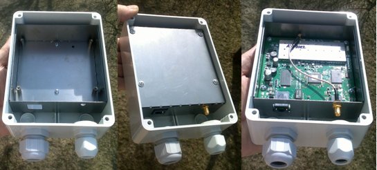

nevím, zda jsem pochopil správně problém tazatele, pokud ano, tak stínění lze vyřešit tímto jednoduchým způsobem i do GENTLEboxu. Dlouhodobě ověřeno.
Jinak umím i pokovení plastu, není ale otestováno, zatím mi ta plechová klec přišla jednodušší.
mpcz, 31/03/2014
mpcz, 31/03/2014
Takto presne jsem to taky chtel poresit jenze ty krabice co se dají koupit na mikrotika at uz 411ku nebo 711ku az 911a 912 nevlezou do gentleboxu. Toto je vyrobena krabice na miru nebo se da nekde koupit?
Příspěvekod dagus » 11 years ago
Vazne se ta kovova krabice vejde do mimo verze jrc-24 extreme s Nkama konektorama? Rb912 je diky usb celkem natesno, kolik meri cela krabicka na vysku? Kudy jsou vedeny pigtaily pokud pouzivame Nko-mmcx? Mate to nekdo pouzite?
