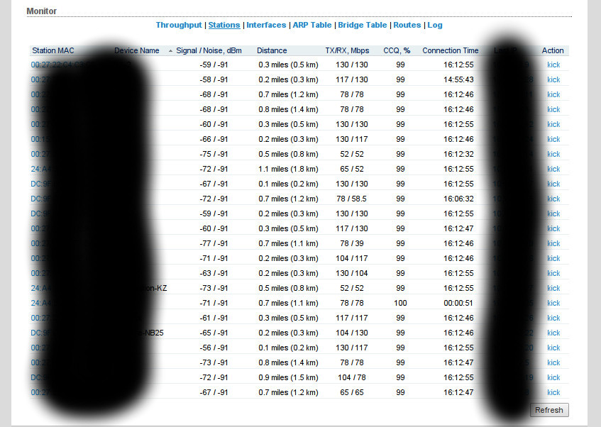

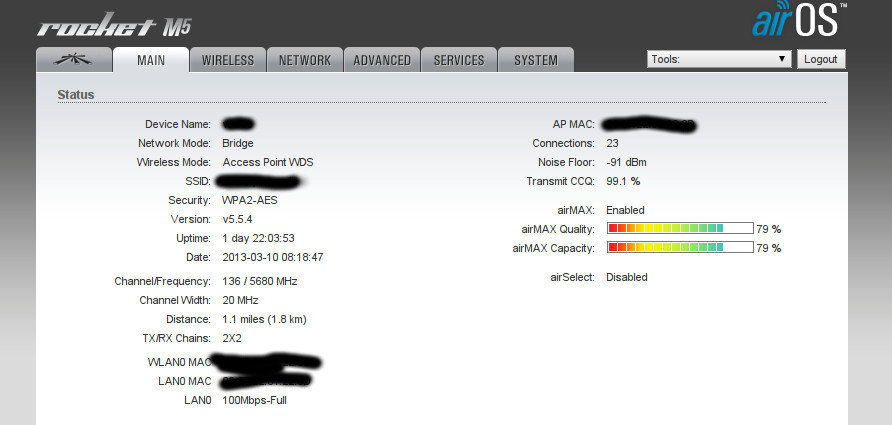

Na jednom bode mám ako ap rocket a malu rocket sektorku, pripojenych 23 klientov, vsetko dualny(mimo), do vzdialenosti 1,2km, signály najhorsi -69.
Priepustnost download na klienta max 20mbit/s, jeden tcp spoj ledva 10mbit/s. Upload je vyse 50mbit/s. Skusal som vsetky mozne kanaly, menil som aj rocket so sektorkou za uplne novu, nepomohlo.
Menill som aj malu sektorku za velku nepomohlo.
Firmware tam je 5.5.4. Napajanie cez ad155, su tam nejake 3 zariadenia, odber 20W, cize zdrojom by to nemalo byt.
Stalo sa Vam uz nieco podobne? Kde moze byt chyba?
robi ti to na všetkých 20tich klientoch? Padá ti RX u klienta keď robíš test a si lognutý v jeho zariadení? Padá ti airmax kvalita a kapacita?

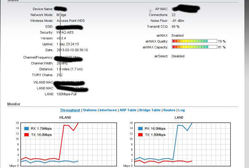

Problémom je, že nemám to ako otestovať, či to robí na všetkych klientoch - dalsia nevyhoda ubnt technologie v porovnani s MK. Ale dal som to na dalsieho cloveka, ktory je blizko ap, ma priamy vyhlad....a to iste. Realna vzdialenost najvzdialenejsieho klienta je 1km. Do 600m davame loca, nad 600 Nanobridge...
ale neteraj o nevyhodach toto slape ako hodinky, budes mat nejaky individualny problem zrejme. Daj vykon na sektore na max ak nemas, aj u klienta daj max a skus. Overit to mozes interným testom UDP ktory ma loco M5, umerne s tym by mala ist aj realna priepustnost linky. Mame kopec tych sektor rado a nikde s tym nie je problem. Co sa tyka tej kvality a RATES, bez zataze je to nerealny udaj. Az ked tade pustis 20mbps pozeraj na rates a %.

skusim tam este 5.5.8....viktor pochop, ze aj ked tam je rusenie, bol pripojeny jeden klient na ten sektor, pricom rocket a sektor tiez nove, a rychlost bola max 20mbit/s,...skusal som vsetky kanaly.....
Vedla presne rovnaky smer, rovnaka poloha su dva nanobridge oproti sebe, ktore idu 50mbit/s TCP
